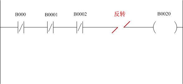

这是富士MICREX-F PLC的梯形图,不解其中反转的功能。这样的功能, 用三菱FX能不能实现?

三菱FX的是不是叫取反指令?如果是,在梯形图上如何输入?

在梯形图输入状态下,键入"INV"指令就可以了,INV是取反指令.

就是取反,三菱也有呀;

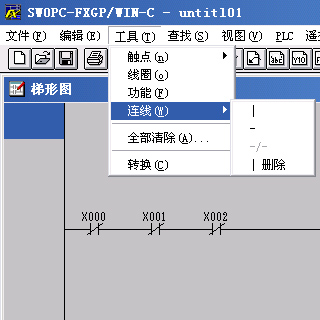

FX2不知能不能支持取反指令?我用FXGP/WIN-C,“--/--”怎么是灰色的?

yes

"FX2不知能不能支持取反指令?我用FXGP/WIN-C,“--/--”怎么是灰色的?"FX2N吧,取反指令不是在你说的工具栏里输入的.是在编辑栏的梯形图标记项目中选取的,或者直接输INV指令就可以了

to opt_wgp:我的编辑栏怎么没有标记项目?另请教如何直接输入INV指令。
