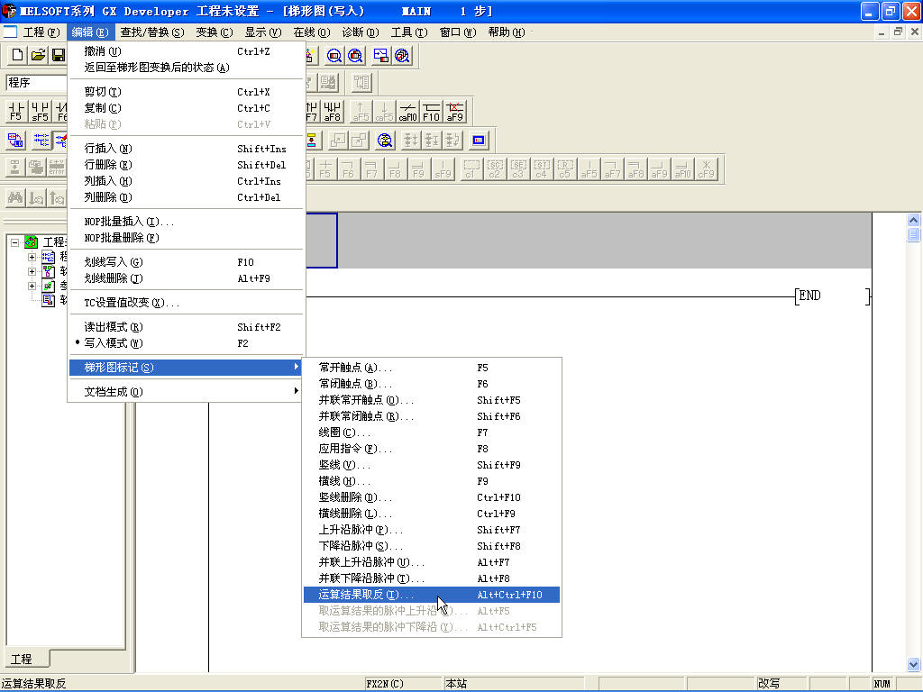

我晕,你用的是GX DEVELOPER吗?详见图片.
输入方法,在编辑状态下先输入一个触点如.
LD X0
INV
反转指令就出来了
OUT Y0

难怪,GX DEVELOPER还没装上,我用的是FXGP/WIN-C,5楼那我有抓图的。谢谢,看图明白了。是只有FX2N才可用取反指令吧?

注意,反转指令只有三菱的PLC只有FX,Q系列的Q模式有,其它系列的好象没有的,只要在编程时注意一下"编辑"下拉菜单下的"梯形图标记"项目中的"运算结果取反(I)"是不是灰色就可以了.一定要先用GX DEVELOPER建一个工程,或打开一个现有工程,下拉菜单才能显示所有项目,否则有可能只出现"撤消"复制"粘贴"剪切"这四个项目.

谢opt_wgp,今天装了GX DEVELOPER,发现FX2不能用取反(灰色),只有FX2N才可以。我现在手头只有FX2的PLC ,不知能用什么来替代取反指令。

取反只是表示逻辑反的意思,把取反之前的条件控制一个中间继电器M,然后用该M的常闭接点作条件控制输出就可以了

已搞定!
