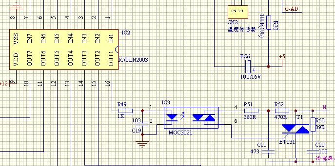

拜托各位大虾,我现在碰到一个问题:
  电路图如下所示,冷却风机之后接的是风扇,风扇已经有一端接上零线了.
  此电路的作用是为风扇调速.通过单片机编程,我让可控硅在正弦波的1/4处和3/4处导通,以获得降压输出,从而使风扇半速运转.
  但是在半速运转时,可控硅发出"滋滋"的响声.
   (注意,是可控硅的响声,风扇没有响声,运行很平稳). 我也觉得奇怪,可控硅怎么会发出响声呢?
  后来我换用灯炮,还是有响声.请问大家这是为什么呢?
  经过实验,发现在电压较低时开通可控硅,声音会变小,是不是可控硅开通时电压的冲击造成的响声呢?
  说明:电路左边是光藕,用来与弱电信号隔离.光藉之后是一个驱动芯片,提供驱动电流.
  万分感谢.

会不会是可控硅的耐压值太低的缘故?我猜想那个"滋滋"声可能是可控硅在截至瞬间的反向峰值电压击穿的声音。
另外,我认为你可以采用过零触发,用减少每秒导通正弦波个数的方式来调速。这样同时可以减少由于移相调压带来的电机噪音。

该图本身就是"过零触发",典型的SSR(固态继电器)电路!
MOC3021就是光控双向过零触发器,不是光偶.但其耐压仅200V.应该用MOC3041,耐压400V的.
驱动电流要求为5~10毫安.单片机提供的5V电压,通过1K电阻后,光控双向过零触发器的驱动电流仅为3毫安左右,限流电阻应该取330~470欧姆,可以达到要求.

  其实我的电路前面驱动光耦部分已经有一个驱动芯片ULN2003,专门提供驱动电流用的,所以驱动电流已经够了.
  而耐压方面,我不太清楚.应该经过分压后,200V的耐压已经够了吧.

如果是击穿的话,可控硅就坏掉了,不可能还可以调速.该可控硅耐压值是600V,并且反向截止时的电压才20V~100V左右(风扇的话过零之后有小段续流,灯泡的话过零就断了,反向电压几乎为零).所以应该不会击穿。
  你说的那个方法不太好,因为那样的话风扇开开停停,对风扇并不好.而且我现在用的是同步电机.必须保持频率在50HZ.
  我已经试过开通一个周期,关断一个周期的方法,风扇确实已经降速运行了,不过善不太好,感觉有震动(开开停停),远不如开始的那种调速平滑.

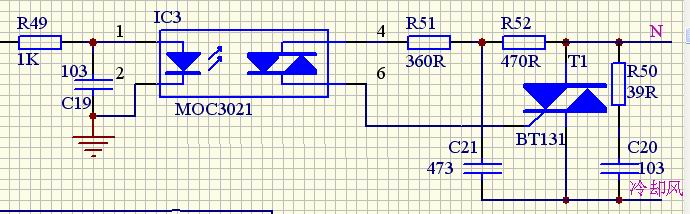

  附图为带驱动芯片的电路图.
