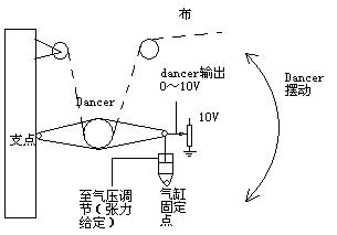

我公司现用的放收卷机采用的张力+线速控制是用浮滚控速和手动加配重实现的,这样的控制张力郊果不佳,请教有没有自动的张力设定调节系统,怎么实现。

对不起,我没说清楚,因为机子走的是布,有厚薄的,张力相差很大,而且张力的要求也不一样,有没有一种可以用面板设定有闭环调节的那种,也就是张力+浮动辊控制线速的那种,请说清楚一点,thank.

既然有dancer,其实你的系统已经有张力控制了。你可以再详细的讲一下你的系统的控制原理吗?最好画个简图。
Dancer可以带一个位置传感器(最简单的是用一个精密电位器,但这种方法磨损太大,很少见了),输出0~10V信号(假设),用PI调节器调节车速来控制dancer的位置(最好是处于中间,5V输出)。想要控制张力只要控制dancer的阻尼气缸的压力就可以了。

感谢6楼的朋友,你真是高手,你的那个张力控制图和我现在用的就是差不多了,只是现在的问题是,怎样将dancer roll上的变阻电位回赠信号和自动控制的线速+设定的张力控制值加在一起,以形成一个双闭环的系统,还有个问题是除了用精密电位器外还有什么好用的测位传感器,请各位大哥说清楚一些,谢

张力的给定是控制气压的,不必形成双闭环。你只要控制dancer roll的位置就行了。我这里有几个传感器,不过是-5V~+5V输出的。
