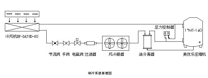

小型冷库恒温控制的PLC设计
二、制冷系统原理图

      1:制冷系统
根据设计条件和设计参数以及实际条件,本方案设计选用直接蒸发式制冷系统,其优点是供冷直接,制冷效果好。+5℃冷藏库冷源采用三台美优乐风冷压缩机组,每台功率为13HP,总电机功率为39HP。-20℃冷藏库冷源采用一台美优乐风冷压缩机组,功率为8HP
2:室内采用冷风机强制通风,加强库内空气流动,降温速度快,室内温度分布均匀。
冷库安装有余压阀,可将库内风压维持在一定范围内。

6. 制冷系统:
1, 本设计选用三台13HP的制冷机组对+5℃冷藏库供冷。计算时,所需的制冷量已列入设计之范围内。-20℃冷藏库采用一台8HP的制冷机组,冷量充足。
2,系统选用美优乐风冷全封闭式压缩机组,能稳定运行于设计的温度环境下。
3  系统采用北峰高效冷风机,该风机具有大风量,低噪音,低耗电,射程远的特点。
4,系统制冷机组集中放置在一层平台,冷媒在库内直接蒸发。
5,制冷系统机组采用风冷却式,省却了冷却水系统,冷却效果好,机组性能稳定。
