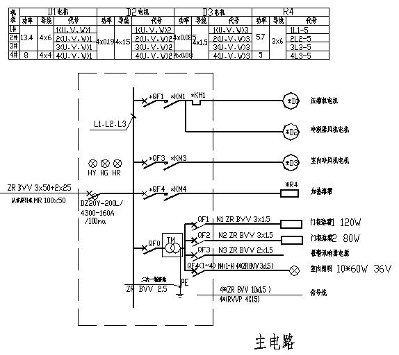

1. 主电路
1).  冷凝器风机和室内冷风机都是由4台小型风机组成,生产厂商已在整机上将电路连接好,无法加入过载保护。
2).  照明变压器系成品,另箱安装,二次必须重复接地。
3).  单位: 功率—KW    未标注导线型号—BVV    导线截面—mm2
4). *=1~4

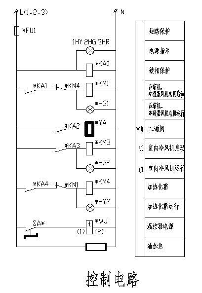

2. 控制电路
1).  控制电路中的温控器电源开SA*,在自动时接通。
2).  4#机组的控制回路接至L3,且无KA0。
3).  电源信号颜色:L1—黄、L2—绿、L3—红。
4).  KM1和KM4设机械联锁,以策安全。
5). *=1~4

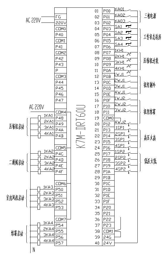

4. 输入接线
5. 输出接线

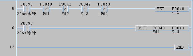

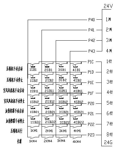

十三、  优化以后的PLC梯形图
1.  输入扩展电路的梯形图
用移位指令,以F0090的20ms扫描刷新P40~P43晶体管输出,给P001C~P0023送去取样电源,这样就得到了4x8=32点的输入信号扩展。梯形图如下:
它们的地址是:
A. 压缩机及风冷机手动启动信号
1). 1SB1—P40*P1C
2). 2SB1—P41* P1C
3). 3SB1—P42* P1C
4). 4SB1—P43* P1C
B. 压缩机及风冷机手动停止信号
1). 1SB2—P40*P1D
2). 2SB2—P41*P1D
3). 3SB2—P42*P1D
4). 4SB2—P43*P1D
C. 室风冷风机手动启动信号
1). 1SB11—P40*P1E
2). 2SB11—P41*P1E
3). 3SB11—P42*P1E
4). 4SB11—P43*P1E
D. 室风冷风机手动停止信号
1). 1SB12—P40*P1F
2). 2SB12—P41*P1F
3). 3SB12—P42*P1F
4). 4SB12—P43*P1F
E. 熔霜加热手动启动信号
1). 1SB21—P40*P20
2). 2SB21—P41*P20
3). 3SB21—P42*P20
4). 4SB21—P43*P20
F. 熔霜加热手动停止信号
1). 1SB22—P40*P21
2). 2SB22—P41*P21
3). 3SB22—P42*P21
4). 4SB22—P43*P21
G. 压缩机运行信号反馈
1). 1KM1—P40*P22
2). 2KM1—P41*P22
3). 3KM1—P42*P22
4). 4KM1—P43*P22
H. 化霜反馈信号
1). 1KM4—P40*P23
2). 2KM4—P41*P23
3). 3KM4—P42*P23
4). 4KM4—P43*P23

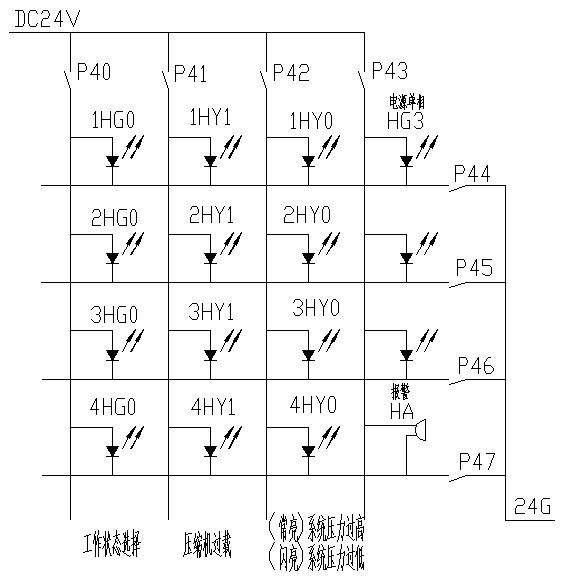

2.  输出扩展电路的梯形图
显示点的地址是:
1). 工作状态显示
A. 1HG0—P40*P44
B. 2HG0—P40*P45
C. 3HG0—P40*P46
D. 4HG0—P40*P47
2). 压缩机过载显示
A. 1HY1—P41*P44
B. 2HY1—P41*P45
C. 3HY1—P41*P46
D. 4HY1—P41*P47
3). (常亮)系统压力过高(闪亮)系统压力过低显示
A. 1HY0—P42*P44
B. 2HY0—P42*P45
C. 3HY0—P42*P46
D. 4HY0—P42*P47
4). 电源单相显示 1HG3—P43*P44
5). 报 警 显 示 HA—P43*P47
梯形图如下:
图中只编写了1#机组的梯形图。

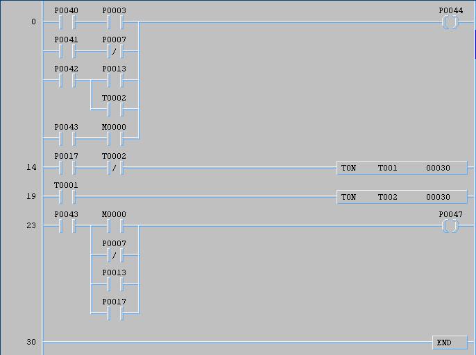

3. 单台机组的自动运行时的梯形图
只绘出了1#机组及公用部分,可将梯形图分割成两部分:
**内容隐藏回复可见**
