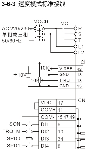

这是台达伺服的说明书,我理解速度控制应该用速度限制SPDLM,为何图上是扭矩限制呢TRQLM?

我没用过台达的伺服。不过用速度控制方式加扭矩限制没什么不可以呀,很多场合用速度控制的同时都会用到扭矩限制。
