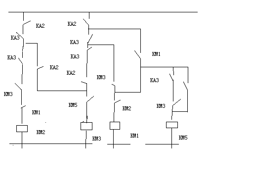

我曾经改过这样一个程序,大伙看了,若觉有用的话,也就不枉费我花时间去写它了。PLC程序学习基础是建立在电器原理图上的,原理图上能实现的在PLC都能实现,不能实现的在PLC也能实现。
在FX-40MR的设备上,它的时间继电器是外接的,有三个,耗去三个输入点,后来坏了一个点,致使设备少了一点不能正常生产。由于其中有些时间继电器不需要经常调整,我就把它改成用内部时间继电器,在停机状态下,用几个正常生产时不可能同时接通的输入点,同时输入形成一个初始值传入D,然后用加法和减法对这个D的数据做更改,时间继电器就取这个D的值。
在成功对这个设备改造后,我又用类似方法做了一个少了4点输入点的PLC给买出去,时间继电器都用内部时间继电器,而且还可以外部调整。
PLC内部的程序,方法多了,只有想不到的,没有你用不到的。

这副图怎摸样

偶还是看得有点不明白,如果你把PLC的一个点当两个点,那在输出的时侯,如果那一个点接有两个负载,那它们都会运作,这样什么作用出没有起到!
请详解???

to:7楼的朋友
我指的是输入点,而不是输出点.
