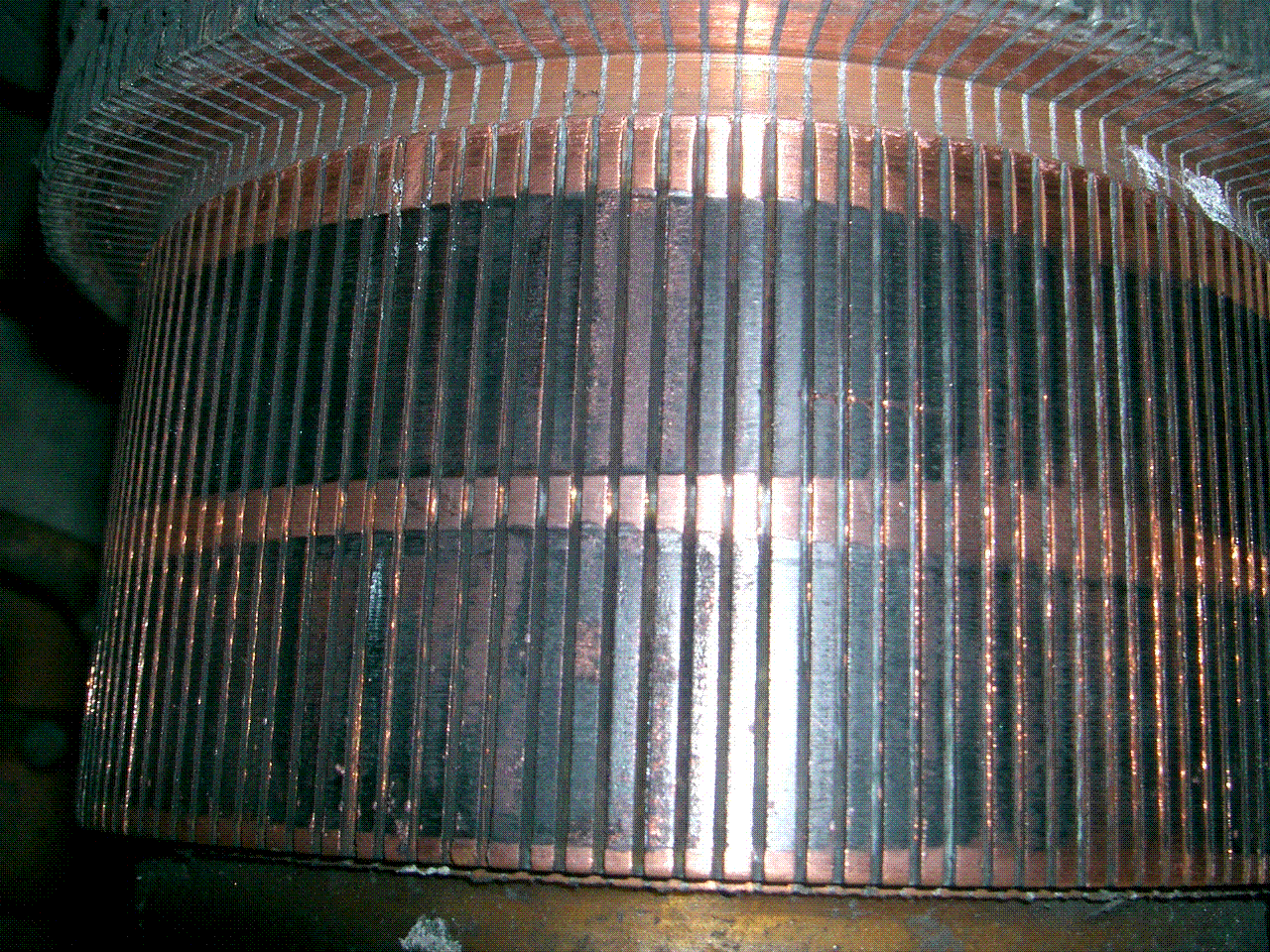

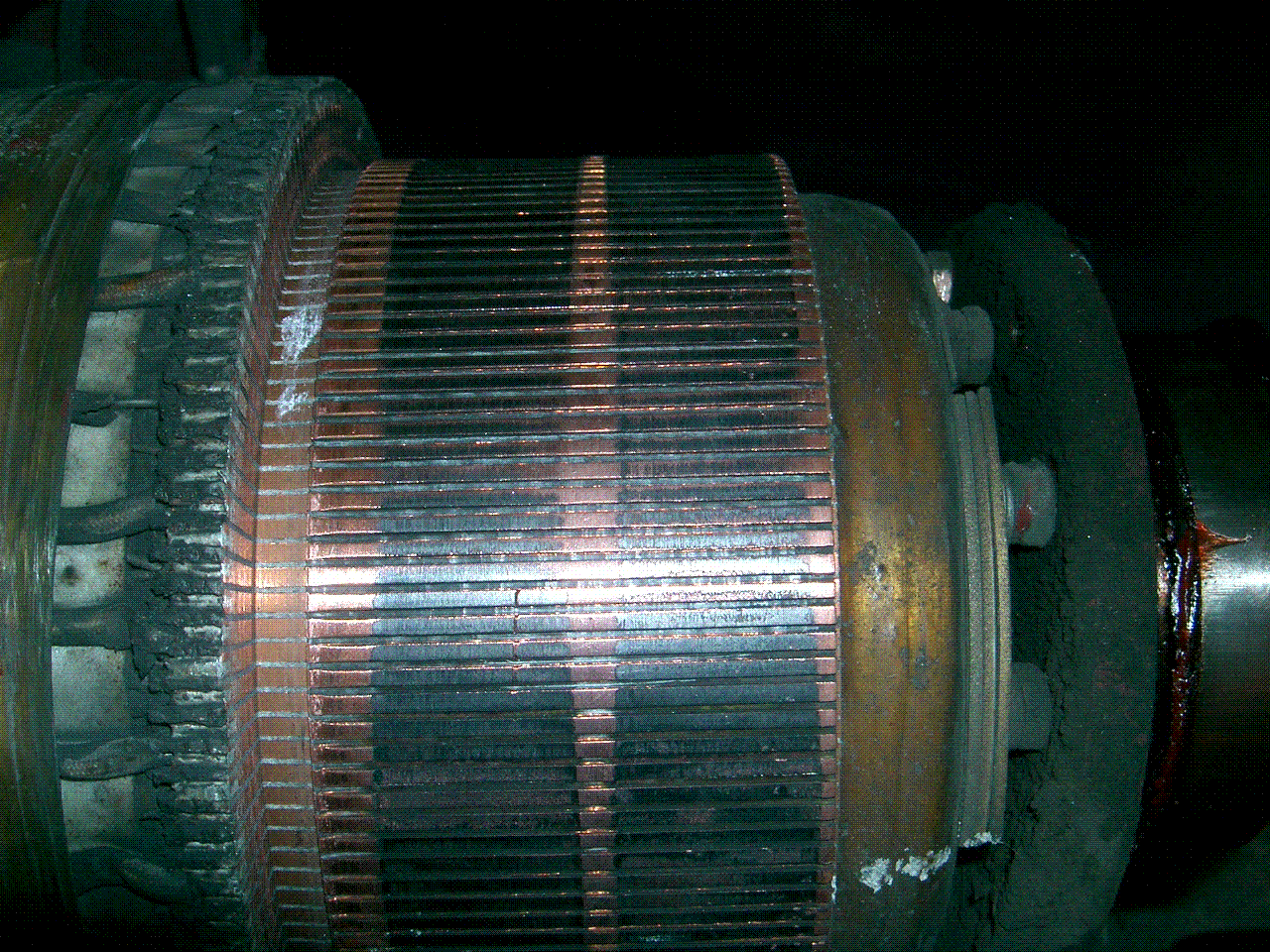

今日将电机解体后拍得的照片如下

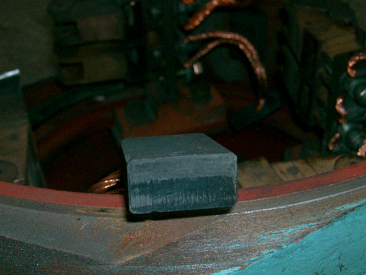

黑色薄膜,说明换向器与碳刷之间火花严重烧结所致,且黑色薄膜的颜色不均匀。

看情况转子线圈应该没问题。
楼主是否可以检查一下中间极和主极线圈。
或先用示波器看一下电枢和磁场波形是否正常?

电机空载时,将电枢电压打至440V,电枢电流为2%,2A左右.
观察整流子,约有圆周70%的部分有约40丝的槽子,30%的部位是平整的.
修理人员初步检查了换向片之间,未发现片间短路现象.

对铜环车光后,已开机10来天,未见任何火花。

huyie在2006-3-14 12:06:00
这么说来是铜头真圆度不够了。
若铜头真圆度不够可以很明显的从碳刷上看出来。

两组碳刷情况如别如上
