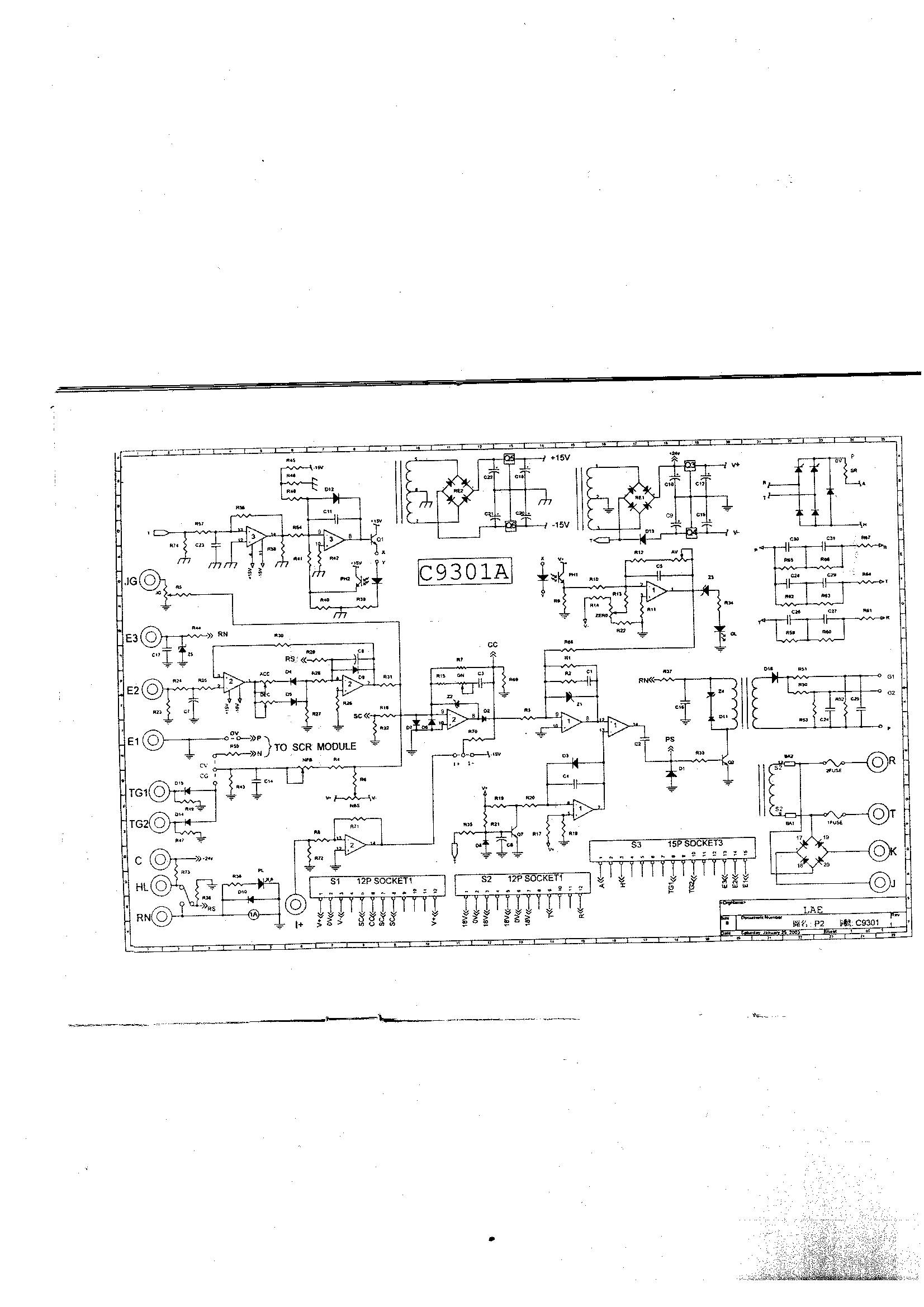

请问这个变频率器的电路图是怎么运行的?还有在桥堆的交流输入端接入A,B两相380伏.在直流输出端可以得到一个多少伏的直流电压?谢谢

这是利爱直流控制器(1相)的线路图,不是变频器啊.你从哪弄来的?
回答问题啦.这的确是直流控制器,但是你是怎么知道利爱的啊?有能耐的兄弟回答问题啦!

我只是不知道它的触发的起源在哪里,波形的合成,及回授.!

输入1相交流380V,输出可调0~340Vdc(一般为190Vdc),配置功率可从0.25HP~7.5HP.具有速度和电流双闭环控制.可做电压和TG回授.

看不清

32406205在2006-1-13 23:33:00
看不清
放大来看啊!
