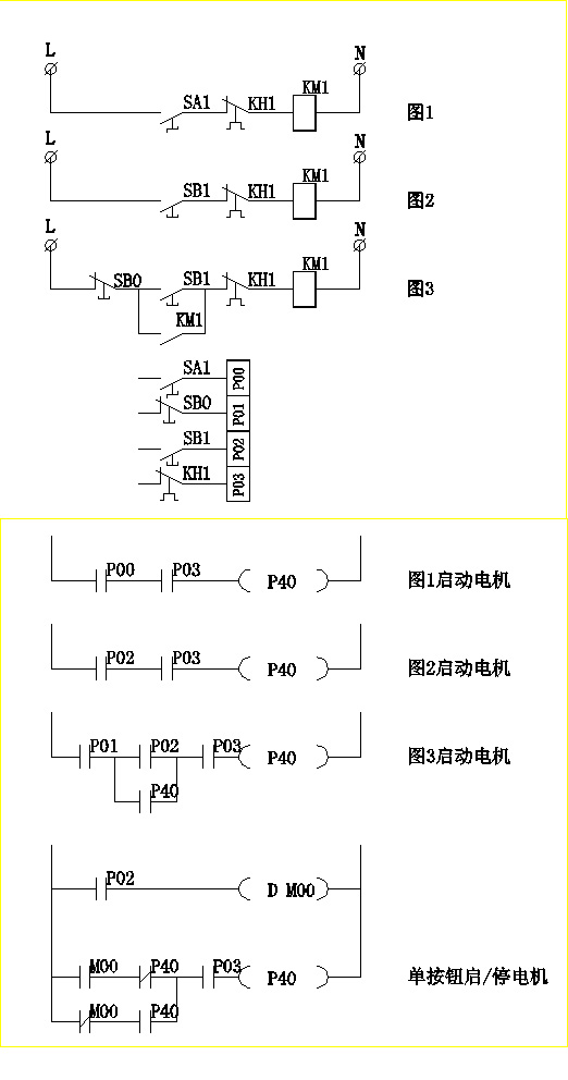

重新将本贴内容整理如下:
1. 图1为继电器-接触器手动转换开关启动。
2. 图2为继电器-接触器点动启动。
3. 图3为继电器-接触器正常启/停。
4. 以下为PLC程序。其中单按钮启/停电机采用切换电路指令(D M00)实现。

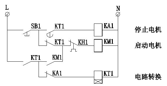

下图为单按钮启/停的继电器-接触器控制电路,与上一楼的PLC电路相对照,就显得多用了两个电器元件。
