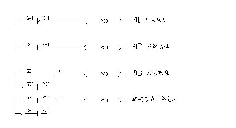

1.  下图表示单电机的三种启动方式:
1)  图1系用旋钮直接启动的,还有交流接触器和热继电器组成的最简单的控制电路;
2)  图2由带自锁机构的磨姑头停止按钮作为操作元件,与交流接触器和热继电器组成的简单控制电路,揿下按钮自锁为停止,再揿一次,按钮松开则启动;
3)  图3系由启动/停止按钮、交流接触器和热继电器组成的,由接触器辅助触点自锁的正常操作电路。
2.  用PLC控制时的梯形图如下:
3.  请各位大侠进来讨论讨论,上述梯形图是否满足控制要求。其中的‘单按钮启/停电机’是否可以称为异或逻辑控制电路。

你用的什么牌子的PLC呢?

用的是南韩LG牌子.

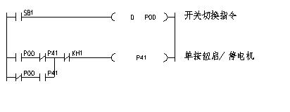

有专门的指令
单按钮启/停电机的梯形图应是以下形式,用一条专门的指令实现。

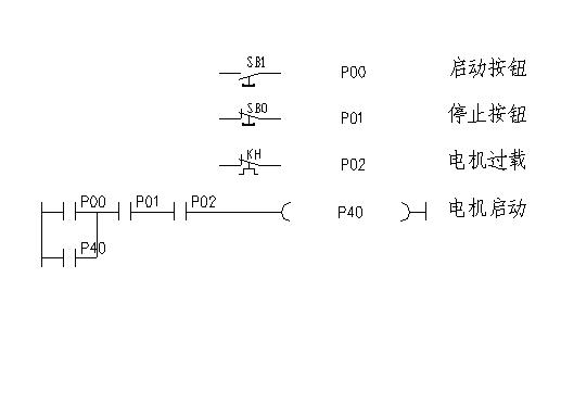

第3个不要这样设计PLC
LOAD P00
OR     P40
AND   P01
AND   P02
OUT   P40
P00启动按钮     P01停止 (用常闭 )P02热继电器 (用常闭防止断线停不下 ) P40输出
这样比较好,可以防止意外
stop

以下是引用asd3971在2006-1-16 22:13:00的发言:
第3个不要这样设计PLC
LOAD P00
OR     P40
AND   P01
AND   P02
OUT   P40
P00启动按钮     P01停止 (用常闭 )P02热继电器 (用常闭防止断线停不下 ) P40输出 这样比较好,可以防止意外
非常感谢第6楼的无私帮助,您的助记符程序改绘成梯形图如下,对吧!

发表于:2006/1/22 8:04:00
是的。
我的意思是对于保护。急停一类的不要用按钮的常开点
虽然编程不习惯。
