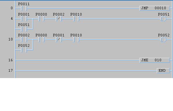

电机正反转控制PLC设计讨论之回答第5楼的问题
以下是引用adsl520775在2006-3-6 9:09:00的发言:
我写了个东东.请高手看看
在上图中加跳转指令我不会,请指点
多谢您的关照。可是我才从LG刚刚开始学了不到三个月的时间,连基本指令还不太会呢。不过,我将LG的跳转指令复制到这里,试着和您进行如下的探讨。
LG是这样描述跳转指令的:JMP – JME。如果JMP n指令的输入条件得以满足,CPU在遇到JME n之前将略过所有指令。被略过的指令将被处理为NOP指令。JMP-JME可以使用的最大值为128。(JMP 0 ~ JMP 127, JME 0~ JME 127)。那么,不满足呢就顺着执行JMP n后面的指令。
转12楼

电机正反转控制PLC设计讨论之回答第5楼的问题接11楼
以上图为例,就是说:当P0011接通时,程序将跳过第4步~第15步,直接执行第16步;当P0011未接通时,则从0步扫描至17步再返回0步,不知道这样解释是否可以。
JMP和JNE后面的数字‘010’要对应,否则运行将会出现混乱。一个JME跳转结束指令,可以有几个开始的JMP跳转指令;但一个JMP指令只能有一个JME指令,否则系统将无所适从,运行出现混乱。
图中:P00——总停,用常闭点。
P01——正向启动,用常开点。
P02——反向启动,用常开点。
P10——过载保护,用常闭点。
P51——输出控制正向启动接触器。
P52——输出控制反向启动接触器。

各位大侠们,一个电动机得正反转好象很容易得嘛!需要用JNP和JNE来做吗???(我对PLC了解比较少,请各位点评)
10233
zhong-gong
文章数:3192
历史总积分:10233
注册时间:2005/9/28
09工控人生征文
发表于:2006/3/9 9:28:00
#19楼
电机正反转控制PLC设计讨论之回答19楼的问题
以下是引用7992768在2006-3-9 8:59:00的发言:
第2楼和第10楼已经列出了电机正反转PLC控制的两个不同品牌的方案。
采用JMP和JME指令系第5楼提出的问题,大家讨论一下吧,也是学习。
