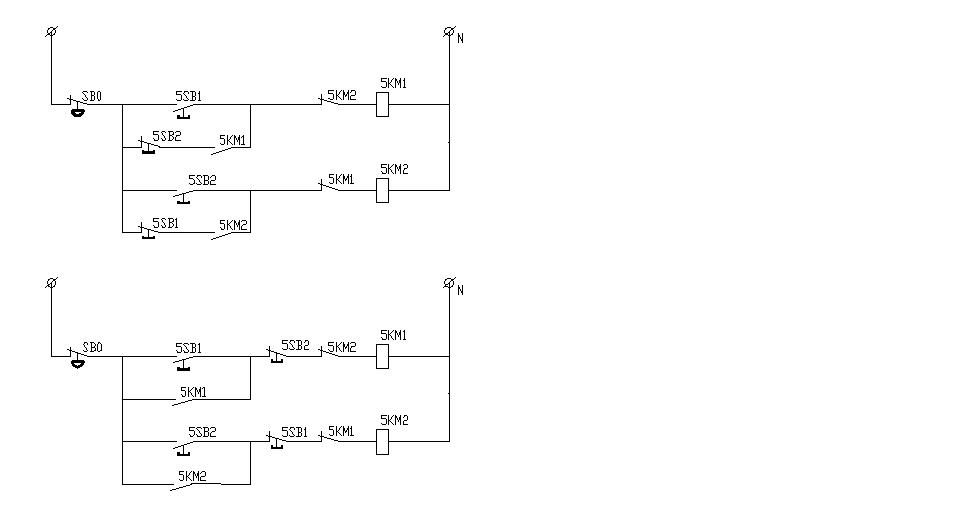

电力拖动是指对电动机的控制,采用继电器-接触器控制,都有自己的基本控制电路。采用PLC控制也应该有自己的基本控制环节,为此而提出电机正反转控制PLC设计讨论,寻找其较好的控制方案。
2.  继电器-接触器电气控制原理
继电器-接触器电气控制原理如下图所示。上、下两图比较,不管是电器元件、触点数量、连接导线的数量都是一样的,分别是5只、9个、13条。按钮连线也是6根,但上图的按钮和接触器连线较集中,从维修的角度看要比下图优越,看各位大侠的意见。
3.  元件代号的意义
SB0——带磨姑头急停按钮。
5SB1、5SB2——正反转启/停按钮。
5KM1——正转接触器。
5KM2——反转接触器。
4.  电器元件的工作情况
正转启动——揿5SB1,5KM1得电动作,其中一个触点自锁,另一个触点则用于互锁,即断开5KM2
的线圈回路。
反转启动——揿5SB2,首先是5KM1失电,其互锁触点恢复闭合,才是5KM2得电动作,其中一个触点自锁,另一个触点则用于互锁,即断开5KM1的线圈回路。
再次正转启动——揿5SB1,首先是5KM2失电,其互锁触点恢复闭合,才是5KM1得电动作,其中
一个触点自锁,另一个触点则用于互锁,即断开5KM2的线圈回路。
5.  PLC设计要求
根据电器元件的工作情况采用PLC控制,其最佳梯形图应该怎样编绘,请各位大侠进来讨论讨论。

自己送入梯形图
6.  设备接线及梯形图如下,各位大侠,这样编绘可以吗?不妨讨论下哩!
其中的5KM1和5KM2要求选用带机械联锁的交流接触器,以策安全。

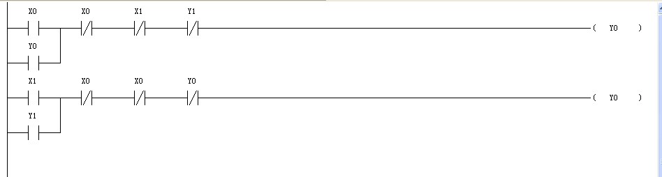

我写了个东东.
我写了个东东.请高手看看
在上图中加跳转指令我不会,请指点

就西门子的有二种,第一种加plc内部软继电器(相当于中间继电器)转换,第二种加时间继电器进行延时转换。还可以用置1或置0命令编辑。其实只要注意一个问题:切换时间一定要大于扫描周期和接触器吸合所用的时间,要不然就切换不过来的。
