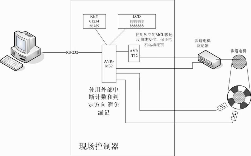

最笨的或者最完美的 AVR 电机控制方案。请各位批判。[讨论]

问题:1、使用的芯片是不是适当?2、有没有更简单些的办法.
要求是电机运动连贯,计数不漏记。因为电机在脱机的时候 需要手动主轴 计数器要工作 还有皮带打滑等
