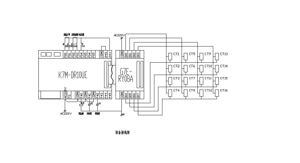

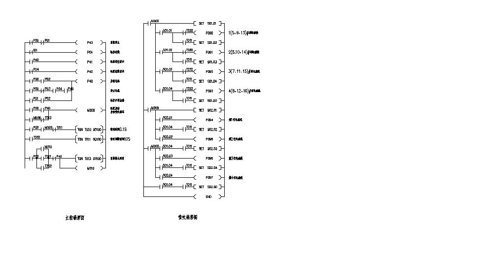

控制扩展
以下是引用asd3971在2006-1-12 11:24:00的发言:
不错。挺好的
G7E-RT08A有8个输出点,以此条件用矩阵的办法扩展至控制16个电磁阀的设备接线图如下:
扩展至控制16个电磁阀的梯形图如下:
不知道行控制是否会产生抢电现象,请各位大侠帮忙看看。

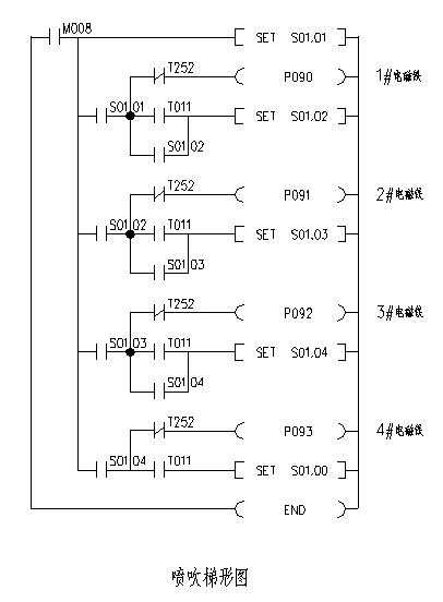

引用第8楼-加入自锁环节
受编三电机循环启动梯形图时,步进指令的信号不能切除的启发,第8楼的喷吹梯形图需要加入自锁环节才能实现步进循环.
梯形图如下:
[/quote]
特别请求:希望那位大侠、前辈用其它指令给编一个更简单的梯形图,我和与我差不多水平的初学者都会感激不尽的。

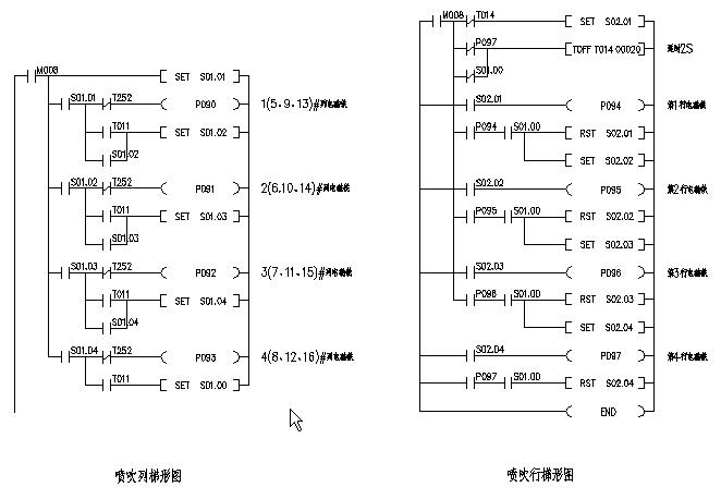

修改第11楼控制扩展
引用第11楼‘G7E-RT08A有8个输出点,以此条件用矩阵的办法扩展至控制16个电磁阀’的梯形图如下:
列控制与第13楼同,行控制改用SET和RST配合使用。T014延时断开S02.01是为下一步可以RST  S02.01,到最后一行和最后一列时,又断开T014,以便实现SET  S02.01步,再次输出一个信号,接通第一行。请各位大侠看看这样成吗?
