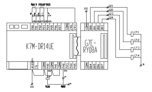

受朋友之托,要我发布一个梯形图给列位检查一下,看看设计是否有问题,因为他是第一次接触PLC编程...
希望各位不吝赐教!
4滤筒空气粉尘净化设备《PLC》电气控制系统
一、4滤筒空气粉尘净化设备《PLC》电气控制系统主电路及其控制设备
二、 从继电器-接触器电气原理转化为《PLC》电气控制系统的要求
1.控制选择开关有三种工作状态:自动、手动和停止。
2. 选择开关放在手动位置:可以进行风机电机的点动控制,确定风机电机的转向。
3. 选择开关放在自动位置或设备正在运行,也可以进行喷吹电磁阀接通时间和间隔时间的调整。
4.  选择开关放在自动位置:喷吹电磁阀按接通时间和间隔时间循环工作,直到风机停止运行,喷吹电磁阀还按接通时间和间隔时间循环工作两个周期。
三、《PLC》电气控制系统的设备接线
四、4滤筒空气粉尘净化设备《PLC》电气控制系统梯形图

第2个图中24G要和COM0连接

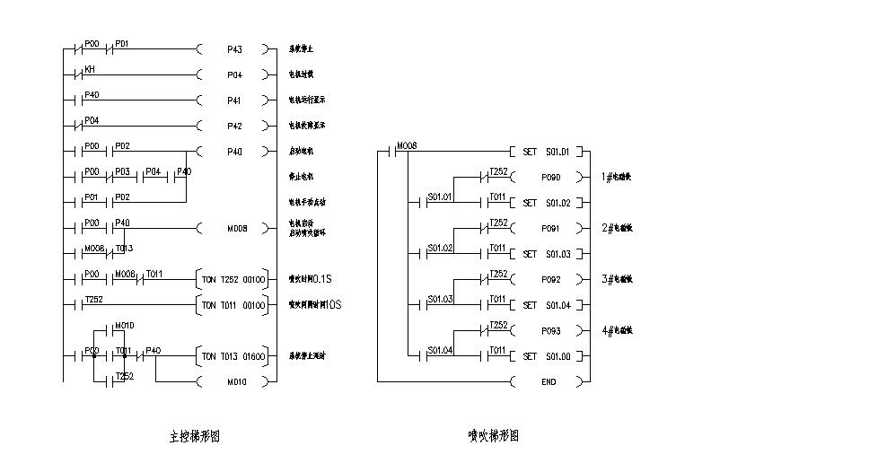

第3个图,看了半天才看明白。左边上半部1,2,4,5,无用
          右侧的不符合编程习惯
         能实现你要的功能,就是太复杂了,可以很简单的

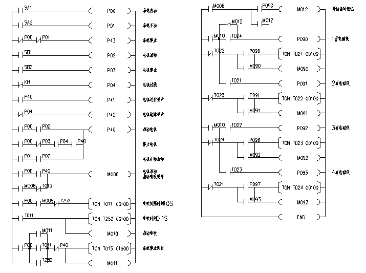

以下是引用asd3971在2005-12-27 4:36:00的发言:
第2个图中24G要和COM0连接
           右侧的不符合编程习惯
谢谢您的无私帮助!
我对继电器-接触器的线路较熟悉些,以前搞过一位机,系用助记符编的程也忘的差不多了。PLC从未接触过,所绘梯形图系依照人们常说的PLC梯形图与继电器-接触器的线路相似模仿而得。所以,还需请您作进一步的指点:
1.图3左边上半部1、2、4、5条无用的原因是,那些信号可直接使用,无需经过转换;
2.图3右侧的不符合编程习惯就更不懂了;
3.可以更简单些,到什么程度,是不是有特定的指令。
再次表示感谢!我的邮箱:zhong-wei-jie@126.com

重绘梯形图
以下是引用第5楼asd3971在2005-12-27 4:36:00的发言:
第2个图中24G要和COM0连接
右侧的不符合编程习惯
谢谢您的无私帮助!
现按您的提示,将梯形图按循环控制方式重绘于下,未知这样成不成,还望再次得到您的指点。
