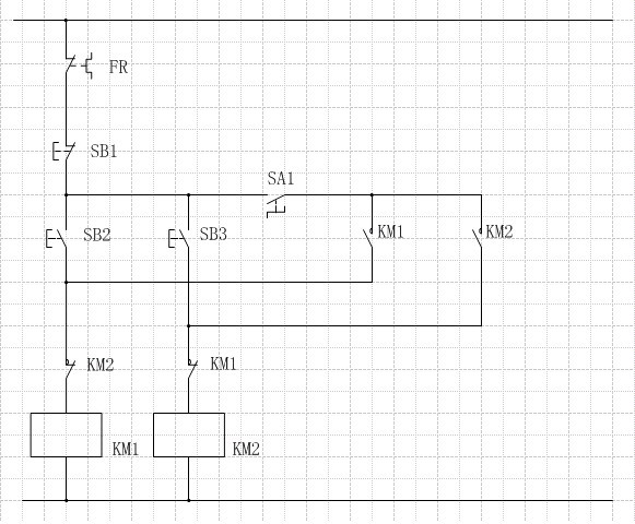

这样画不知对否?

妞妞鼠画得非常好,多谢了。其中转换开关听二楼的朋友介绍好象文字新符号是SA,热继的符号应该也不准确。

用的PROTEL,一种专门做电路印刷板的软件。感觉有点问题,图纸,转化开关作用不是很大。

作用虽然不是很大,但可以实现点动和连续运转的转换。

用VISIO画了一个,不好意思了。
PROTEL一直学不会。

47okey的标注是对的,转换开关标注SA,热继电器标注FR
