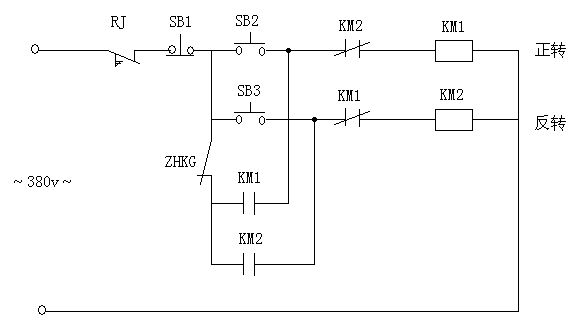

我做了个正反转的电路,能分别点动及连续运转,可我不知道画新符号的图(我有本讲新符号的书不知道给谁借去没还了),其中有些文字符号可能也有错误,比如转换开关我用的ZHKG代替,请懂画的朋友参考我这个图画一个,非常感谢。

你的电路图是不是有一点问题,你这样画根本不能实现连续运转,我知道手工画电路图,但我不知道用电脑如何画电路图,用电脑我还是个新手,我们可否相互学习一下,我的QQ是563652994

不能连续运转?问题在那里?电路我已经做好了,还没试机,您可别吓我啊。

没有正转自锁呀?

确实不对KM1无法自锁

QQ聊了下,搞清楚了,你们直接看是缩小的图,不完整,需要在图上点一下,会出来完整的图

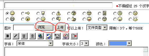

kql在2005-11-2 23:06:00
我会用新符号,但是 我不会向上粘贴呀??
你点回复,会出来一个窗口,在新窗口中点浏览,选取你电脑中的图,然后点上传,最后再发表就可以了。
