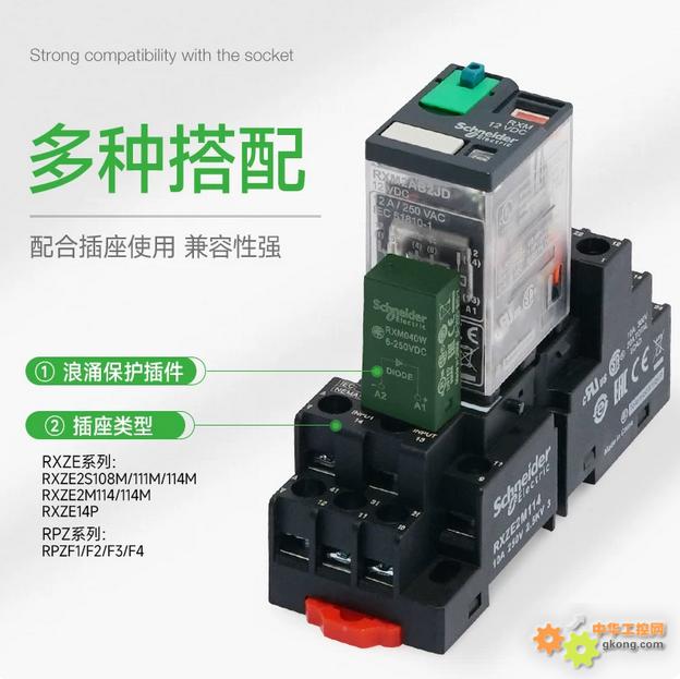

中间继电器的浪涌保护二极管一般应用在哪些场合?

这种应该非常少用到
中间继电器的线圈本来容量很小的,另外一般的输出电路都会设计有续流二极管的

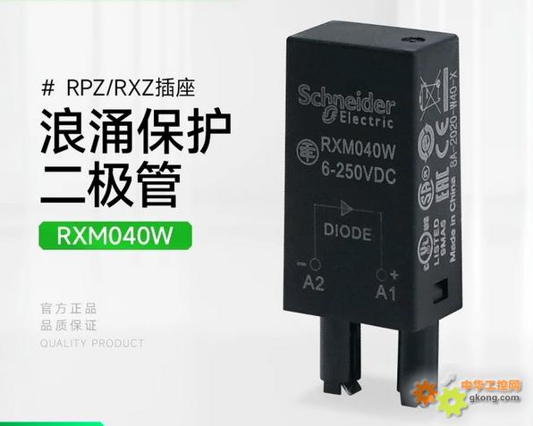

百度来的 核心作用是限制瞬态过电压、泄放浪涌电流,保护继电器等敏感设备

这个问题最后问厂家要,应该有案例的
从图片看,继电器不特殊
继电器座特殊,不只是需要“浪涌保护器”要位置,配线位置也不同,不注意很容易接线错误
如果需要选继电器带二极管的不可以吗?

发表于:2026/10/10 11:38:44
继电器的线圈是电感。
当失去电压的时候,会有一个反电动势,我用示波器测试过
二极管的目的就是减少消除这个反电动势,相当于人为给一个泄洪通道。
最终目的是保护控制它的上级触点,消除电弧

以前是直接在线圈上并接,后来就基本不并了

有的继电器内部自带反向二极管,正负接反了驱动时跳空开,才发现里面有个反向二极管

发表于:2026/10/11 11:43:01
现在PLC触点承受电流比以前高多了,好多年前,我在继电器线圈加过二极管,防止浪涌烧坏触点,现在很少看到有人在继电器上面加二极管了
