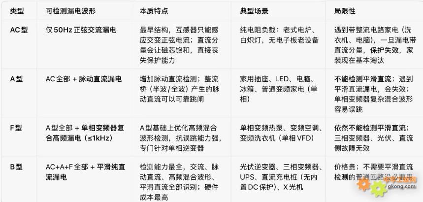

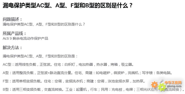

受这个帖的启发,特意去了解了一下http://bbs.gkong.com/archive.aspx?id=510327
[此贴子已经被jint于2026/10/9 9:37:11编辑过]
大家一起学习

学习了,平时都没注意这些

我也没注意这个,昨天还特意去看了一下正泰的剩余动作断路器,标签上也没有标识

谢谢楼主科普,选型的时候,只看漏电开关电流,没有关注类型!

跟着楼主学习了,以前只是模糊认知有民用与工业用两种漏保。

以前只知道使用变频器时,不能使用漏电开关,现在知道如果需要的话,还可以有别的漏电开关选择。
