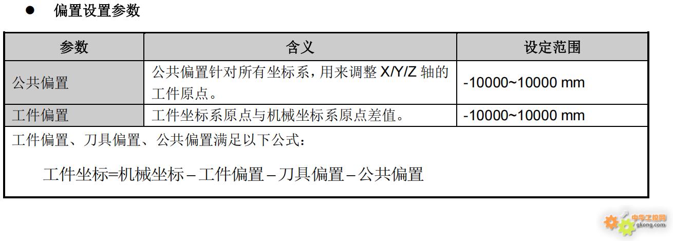

  如图。谢谢各位大神

来自豆包的理解
雕刻机:公共偏置 VS 工件偏置(数控铣床/雕刻机维宏、Mach3常用)
通俗讲:偏置 = 坐标偏移,相当于整体挪动坐标系原点
1、工件偏置(G54?G59,工件坐标系)
作用:给每一块材料单独设原点
? 每一个工件偏置对应一个工件原点。
? 比如G54:第一块板,对刀,原点设在板材左下角;
? G55:第二块板,原点设另一位置。
? 换板、换夹具,只需要切换G54/G55,不用改程序。
??特点:只对当前这个工件生效,不同工件互不干扰。
日常加工,绝大多数情况用【工件偏置G54】。
2、公共偏置(公共偏移 / 外部偏置 G52、G10公共偏移)
作用:所有工件坐标系统一整体平移
公共偏置会叠加到 G54/G55/G56…全部工件坐标上面。
? 比如公共偏置X+2mm;那么G54、G55全部同时X整体往右挪2mm。
? 不改程序,整体平移全部工件位置。
举个实际雕刻机例子
情况:板材整体装夹偏了,整块料全部往X负方向偏了1.5mm
方案1:改工件偏置G54 X加1.5 →只改G54这一个坐标系。
方案2:改公共偏置X+1.5 →G54/G55/G56全部一起偏移1.5。
两者叠加关系
实际坐标 = 工件偏置(G54) + 公共偏置
公共偏置是全局叠加,优先级:公共偏置叠加在工件偏置之上。
实操怎么用(雕刻机维宏系统)
1. 正常加工只用工件偏置G54,公共偏置一般全部清零,不要乱填。
2. 什么时候用公共偏置:
? 多工件排布,整块工装夹具整体偏移;
? 不改动各个G54,统一把全部加工图形挪一个位置。
3. 坑点:
公共偏置不为0,你改G54看坐标,容易算错,很多人撞机就是公共偏移残留数值没清零!
换活之前建议:把公共偏置全部清零。
简单一句话记忆
? 工件偏置(G54?G59):挪单个工件原点
? 公共偏置:全部工件一起统一挪位置,全局生效
补充区分(容易混淆)
? 工件偏置:工件原点偏移
? 刀具偏置:刀具长度、刀具半径补偿
? 公共偏置:全局坐标偏移,叠加全部工件坐标系
如果你需要,我可以写两行简单NC代码演示G54+公共偏置效果。

简单的理解,以直径6mm刀具中心计算,直走的话就是在正中间铣一个6mm的槽,如果加上左偏移3mm,那就是正中间往左偏移了3mm为刀具的中心铣一个6mm的槽,同理往右偏移也就是正中间往右偏移,但是这个偏移你要留有合适的空间让机器空运行这3mm的偏移量,如果这3mm偏移量在材料上运行了那就破坏材料了,你可以按我说的做个测试一下就理解了
