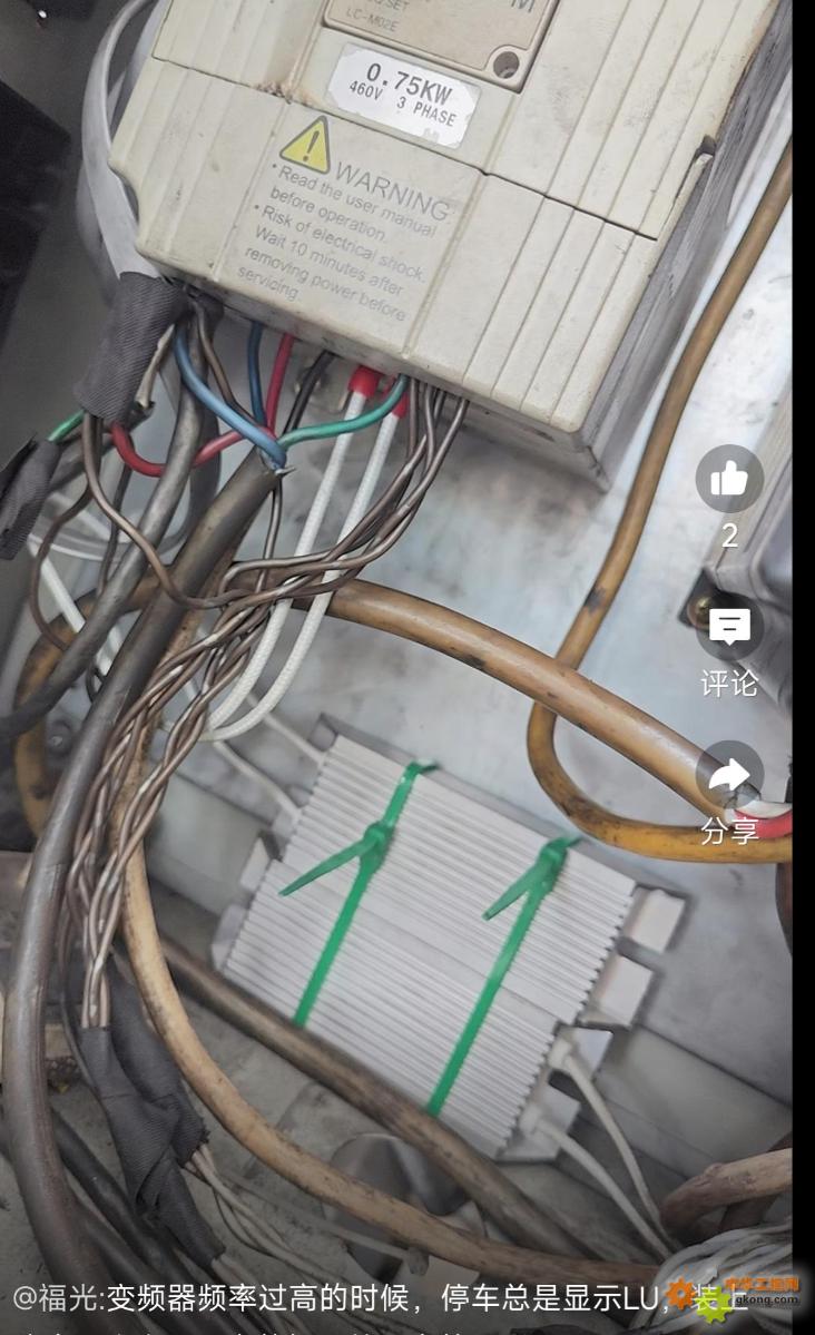

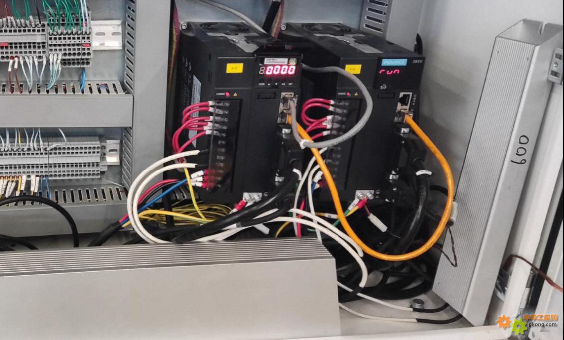

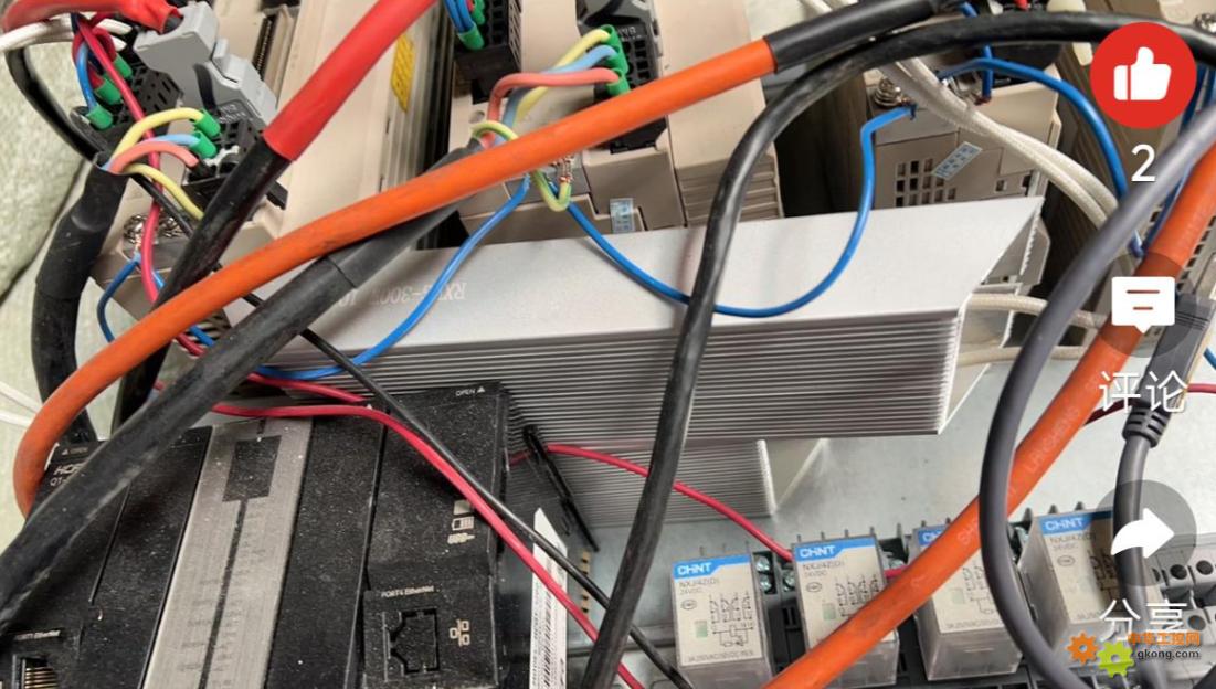

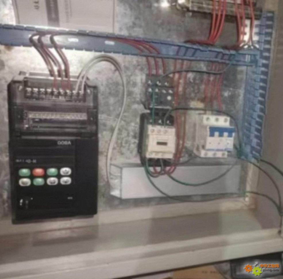

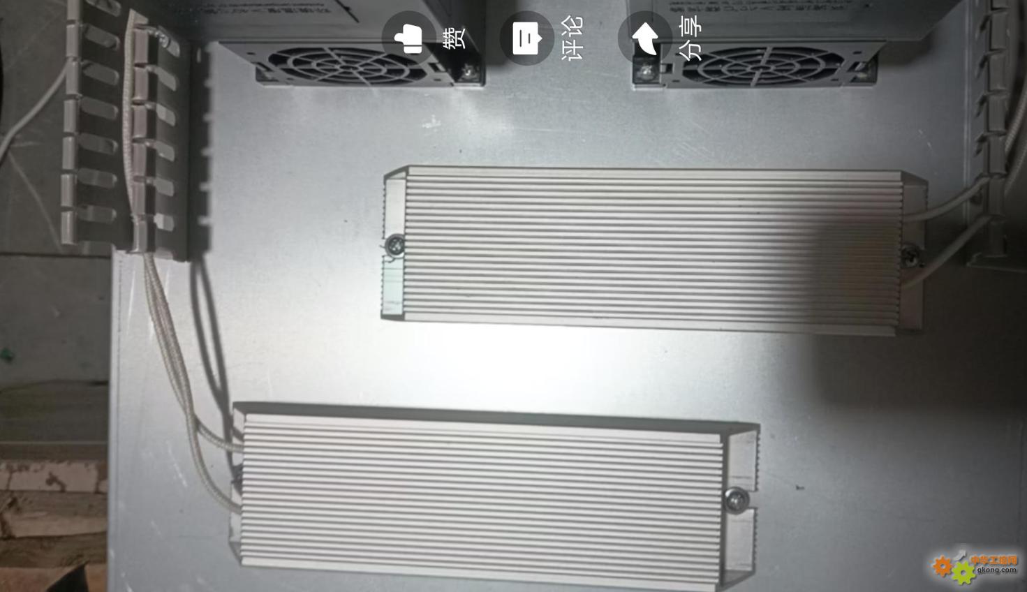

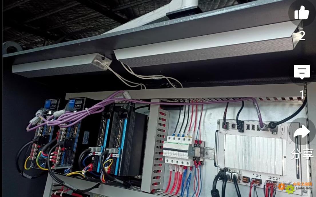

项目情况:

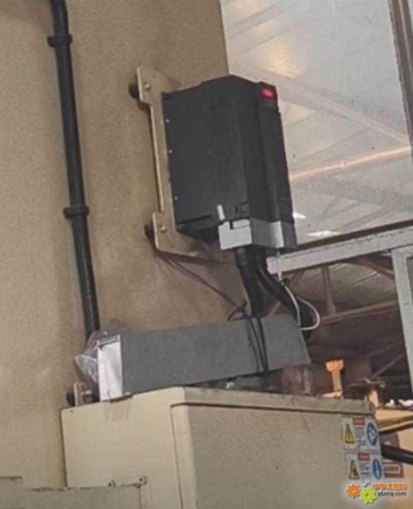

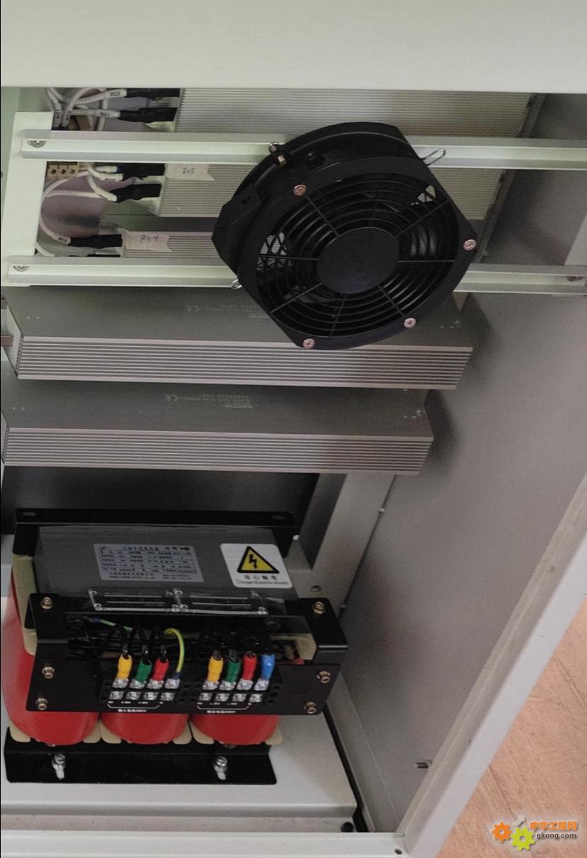

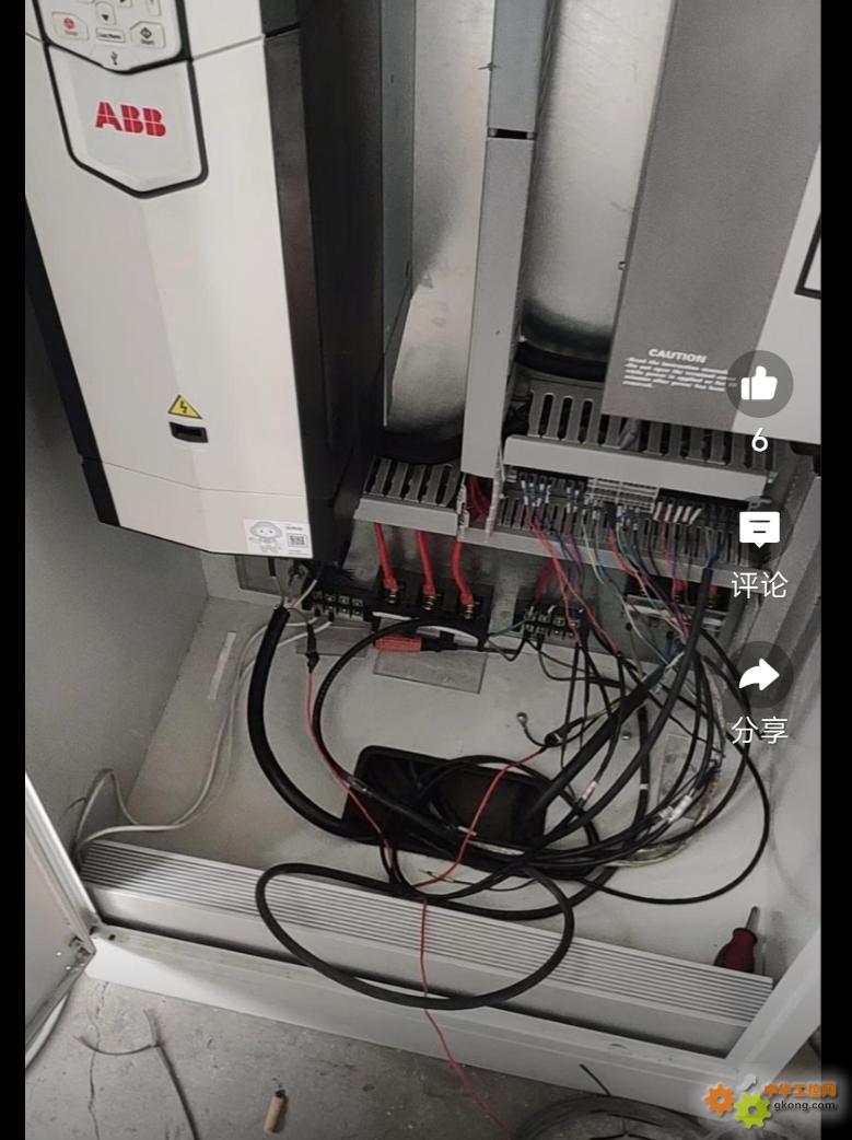

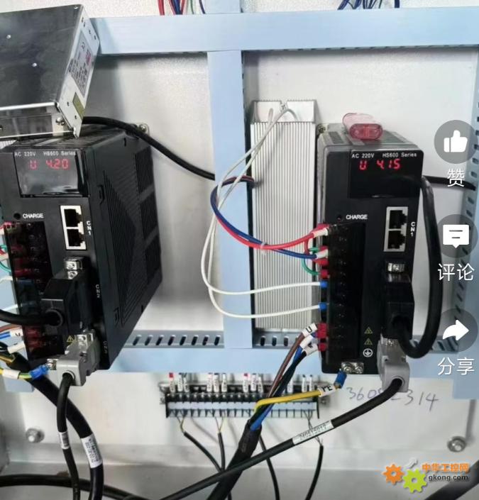

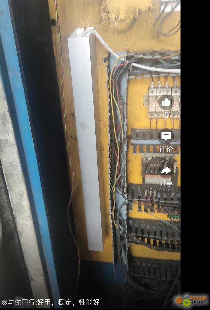

原始设备是变频器公用+接触器切换做简单正反转,变频器有一个不大的制动电阻。
项目需求:
老的手动铣床改成半自动,客户工艺很简单,大的工件铣平面即可,只对平面精度有要,
X Y 轴沿用以前的异步电机,Z轴改为伺服<以前是200W异步电机,改成750W伺服+1/3减速机>
我实测过:电机轴直连编码器精度可以达到1-2mm,编码器反馈到PLC,PLC DA控制速度,做梯形加减速+计算减速点提前减速,参数调整好了,精度可以达到0.几MM。
选型的的问题:
1:X轴是3.7KW电机+减速箱+同步带+丝杆,惯量感觉挺大的,所以,还是要加制动电阻,减速的时候估计能量还是比较大,手册给的是400W/150欧,我用的500W/150欧,其他轴类似,我按手册给的参数选的。
2:伺服750W,Z轴上下,下降的时候,我看刀头一大坨挺重的,电机肯定是发电状态,AI说能量挺大的,建议配750W及以上的制动电阻,我配置的500W的。

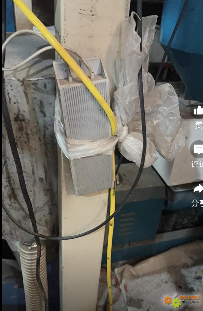

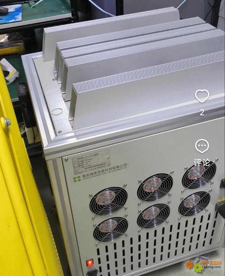

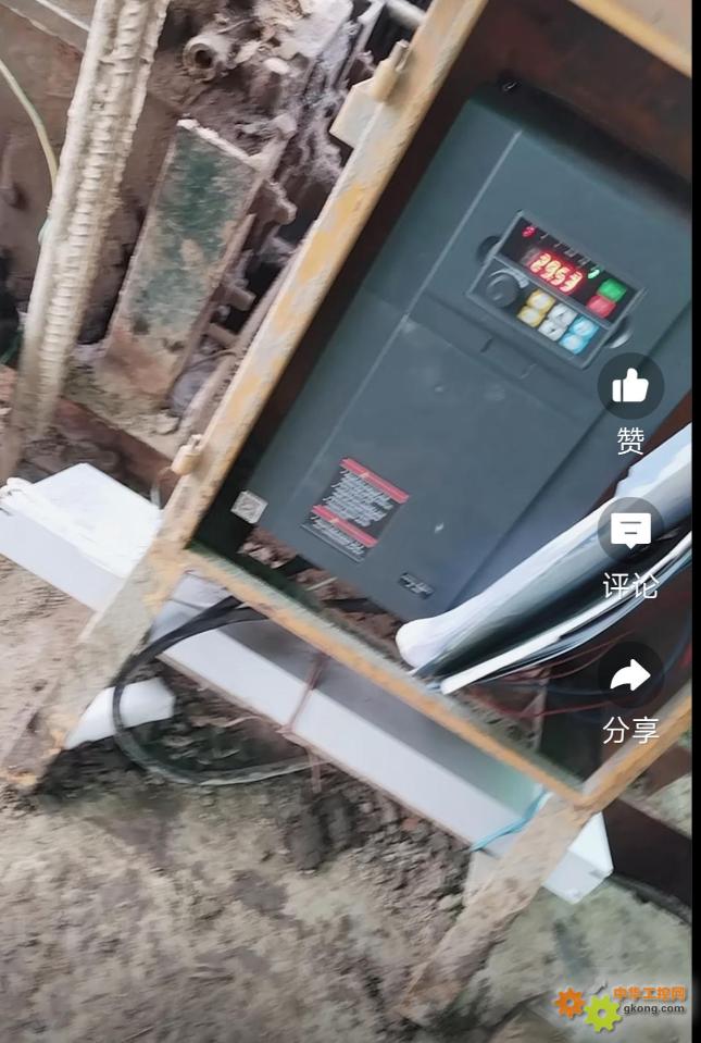

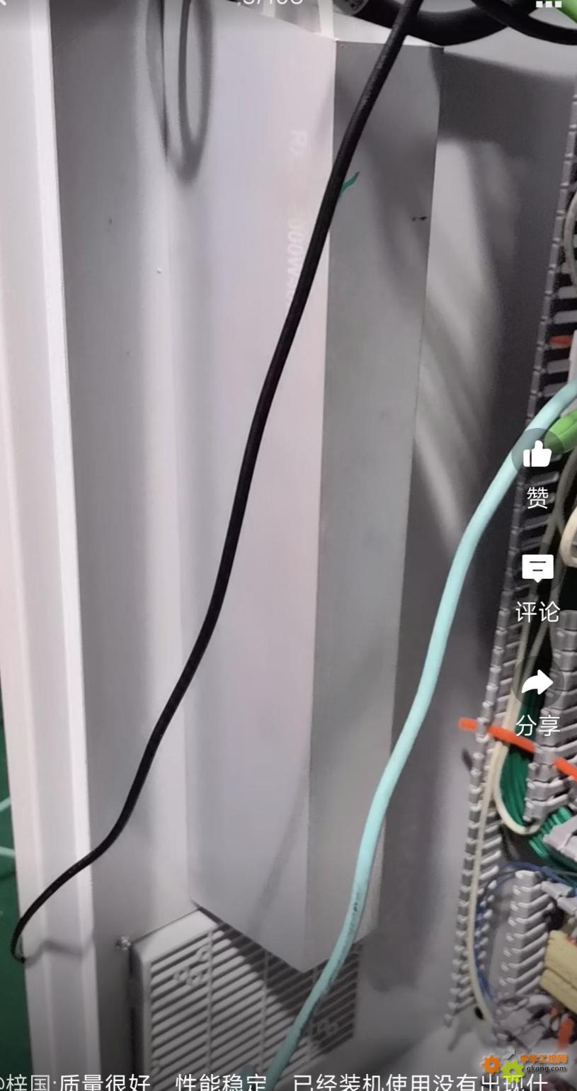

安装的问题:
我打开淘宝,以及PDD,看到别人晒的安装方式,五花八门,各式各样,
1,随意放置的居多,电柜伊拉克接线,
2,横着放置+风扇吹。
理论要求:方便散热,竖着安装,且不建议靠近变频器,伺服等器件,避免高温发热影响寿命和工况。
附上我在PDD 淘宝看大佬各式各样的安装位置,感想:世界真是个大的草台班子。
[此贴子已经被jint于2026/8/25 13:47:32编辑过]

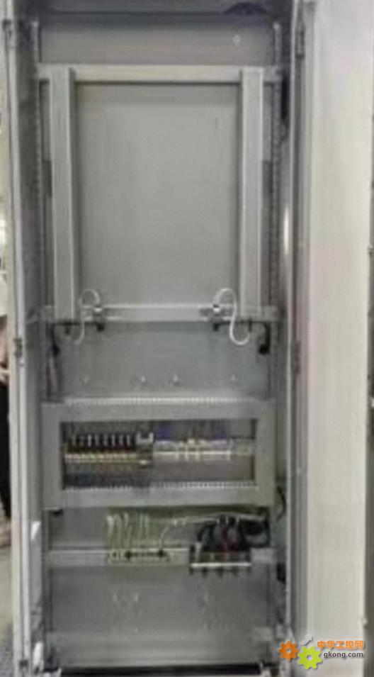

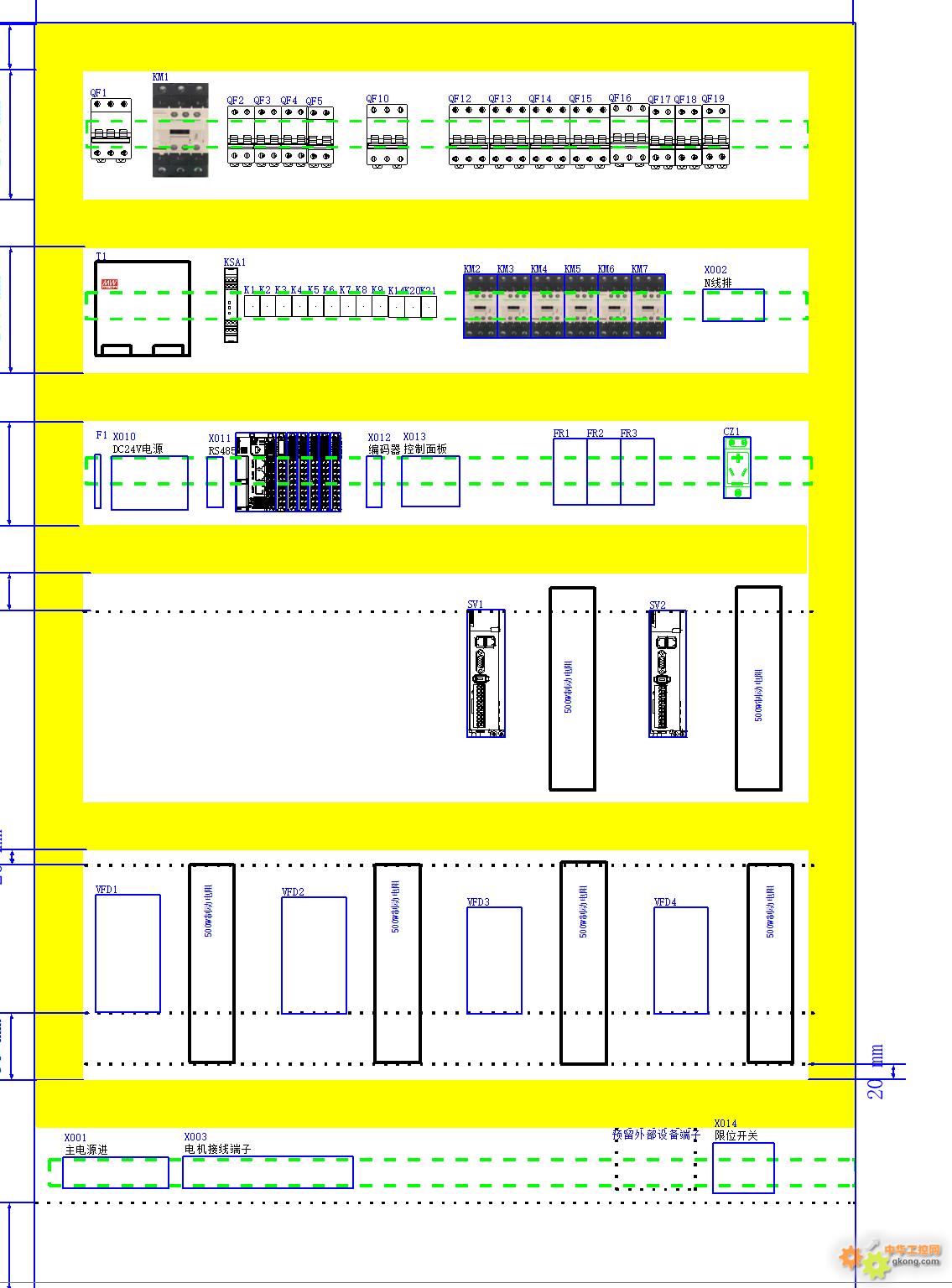

补充一下:
最后是我折中,柜子加大,制动电阻安装再变频器旁边,但是怕高温影响变频器寿命。

发表于:2026/8/24 10:19:27
我一般安装再电柜侧面或顶部。最离谱的是一个车床,惯性大,安装在电柜侧面,边上钣金都烫手,又整了一个轴流风机才把温度降下来。

发表于:2026/8/24 10:29:20
以下是引用1053370790在2026/8/24 10:19:27的发言:
现在我的想法是,左侧上面反正要装机柜空调,下面还有空间,买个类似机柜空调的罩子,制动电阻统一装左侧外面,如果怕热量导入进柜子内,做机柜的时候让厂家做个二层铁皮,中间开2个过线孔走制动电阻线,

发表于:2026/8/24 10:51:42
这么高的柜子为什么不放在柜顶的外部呢

以下是引用第三颗牙在2026/8/24 10:51:42的发言:
这么高的柜子为什么不放在柜顶的外部呢
放在顶部也很丑,也要做防护,侧面感觉稍微好看一些,做个罩子,几个螺丝戴着就OK,

发表于:2026/8/24 11:41:18
侧部容易烫到人,如果频繁使用,散热不好,温度能到100多

以下是引用第三颗牙在2026/8/24 11:41:18的发言:
侧面我加了防护罩,不过你这样说,我还是考虑加到机柜顶上,不做防护,做个端子?
