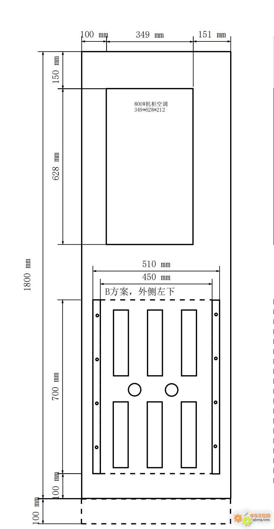

方便散热,不容易触摸到的地方

选型一般对应变频器手册都有的,什么负载,对应多大阻值。安装一般都是柜顶,加一个防护罩。

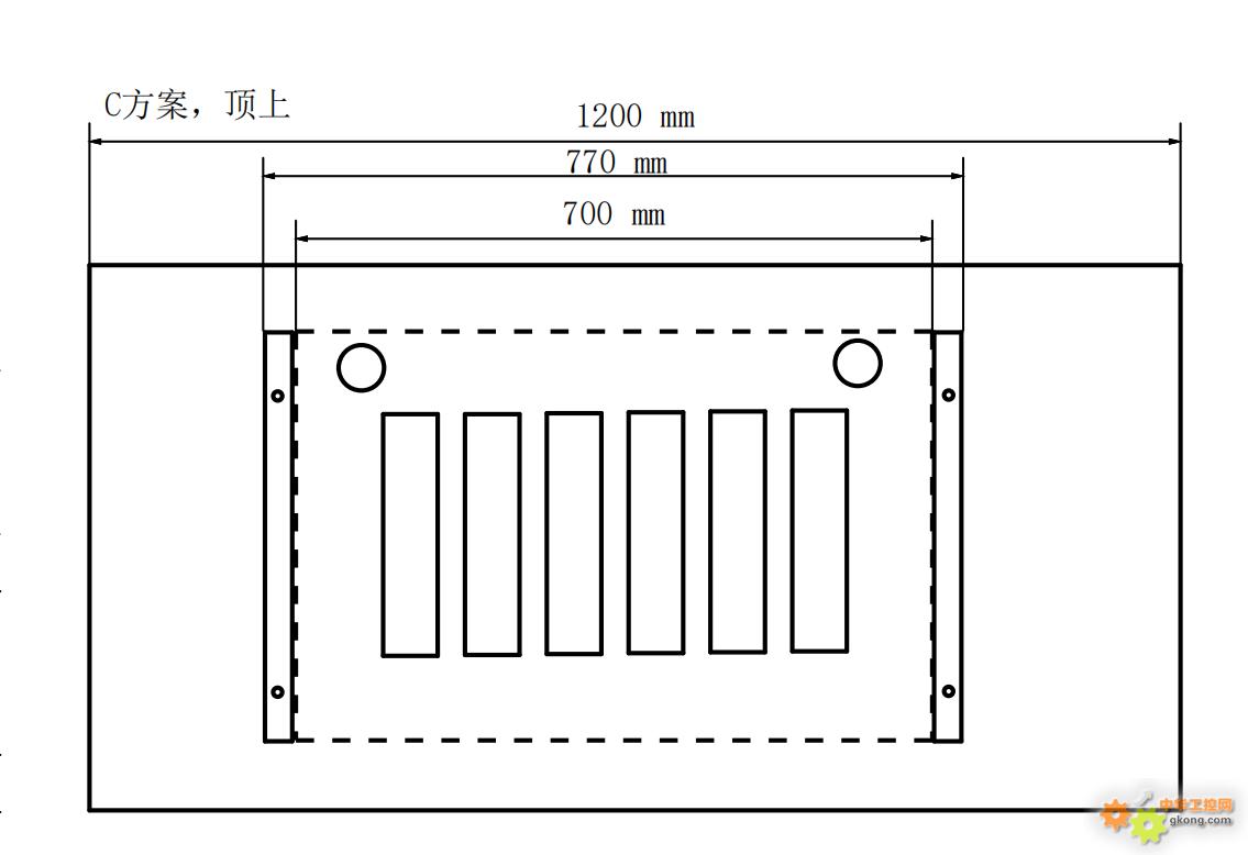

现在决定,要么放左侧外面<空调下面>,要么放机柜顶上,
做一个安装地板,外面套个保护罩,上下空的,自然散热,如果散热跟不上,后期加风扇吹。
等周末有时间,我买了二手变频器,几百块,去现场实际测试一下,快速停机,制动电阻能发热多猛。

我一般是发热厉害的元件放在控制柜的上方,PLC等放到发热元件的下方。

长见识,第一次见到在柜顶装元件
