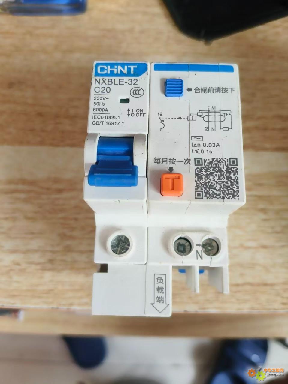

客户总开关是300ma漏保。分了大概8路,用的C632P30ma漏保。下面大约30台小机器是空开,。现在下面小机器一漏电会导致分路的C632P30ma漏保跳闸,此回路4台机器瞬间失电可能导致产品质量问题。备注:此机器在带有水泵冷却。工作环境大量水。
。客户要求每台机器单独加漏保。肯定2p漏保更好,但手头大量这种1p漏保,2p漏保需要市场去买。想用在这小机器上,关断火线。漏电时火线断掉。但现在有个小担心,万一小机器零线严重漏电也有可能会跳总漏保吧。1p漏保且零线关不掉,用户可能会出现合不上闸的情况。当然这种概率是极低的。各位大神说呢

如果用了单独漏保,是我的话总开关就取消漏保了
无论是1P还是2P,如果漏电电流大总漏保都有可能跳
这样的话装单独的又有什么意义呢

如果漏电流大,30ma的应该先跳吧。总开关是300ma。取消总漏保需要跟客户协商。我们这一般喜欢总开关装个大漏保

表情严格接地不能避免漏电吧。

以下是引用877476825在2026/8/17 12:06:14的发言:
以下是引用YXBK在2026/8/17 8:23:34的发言:
这样的话装单独的又有什么意义呢
如果漏电电流大,连跳两级是正常的事
我也见到过一些大漏保下面带小漏保的,搞不懂意义在哪里
你这个既然是瞬间失电可能导致产品质量问题
那到时一跳可就是30台机全部断电的
总漏保要取消也简单,把漏电脱扣部分拆了就行

1-水泵增加更好的防水措施,
2-负载功率不大的话,使用220/220隔离变压器减少漏电风险,但要勤检查绝缘,防止隔离后负载漏电。

这个是有必要跟客户沟通的,因为一但有一台故障会影响一大片的话,还是沟通后总开关换大的漏保或只用负载开关,每台单独加装小的漏保开关最为稳妥。

看你这漏电断路器符号,零线好像也是不切断的啊
