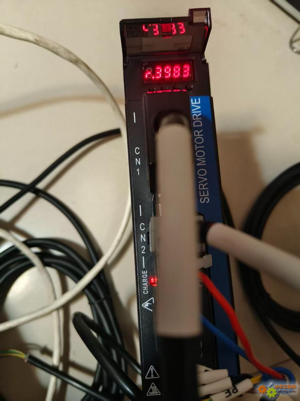

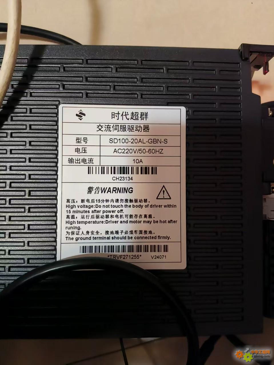

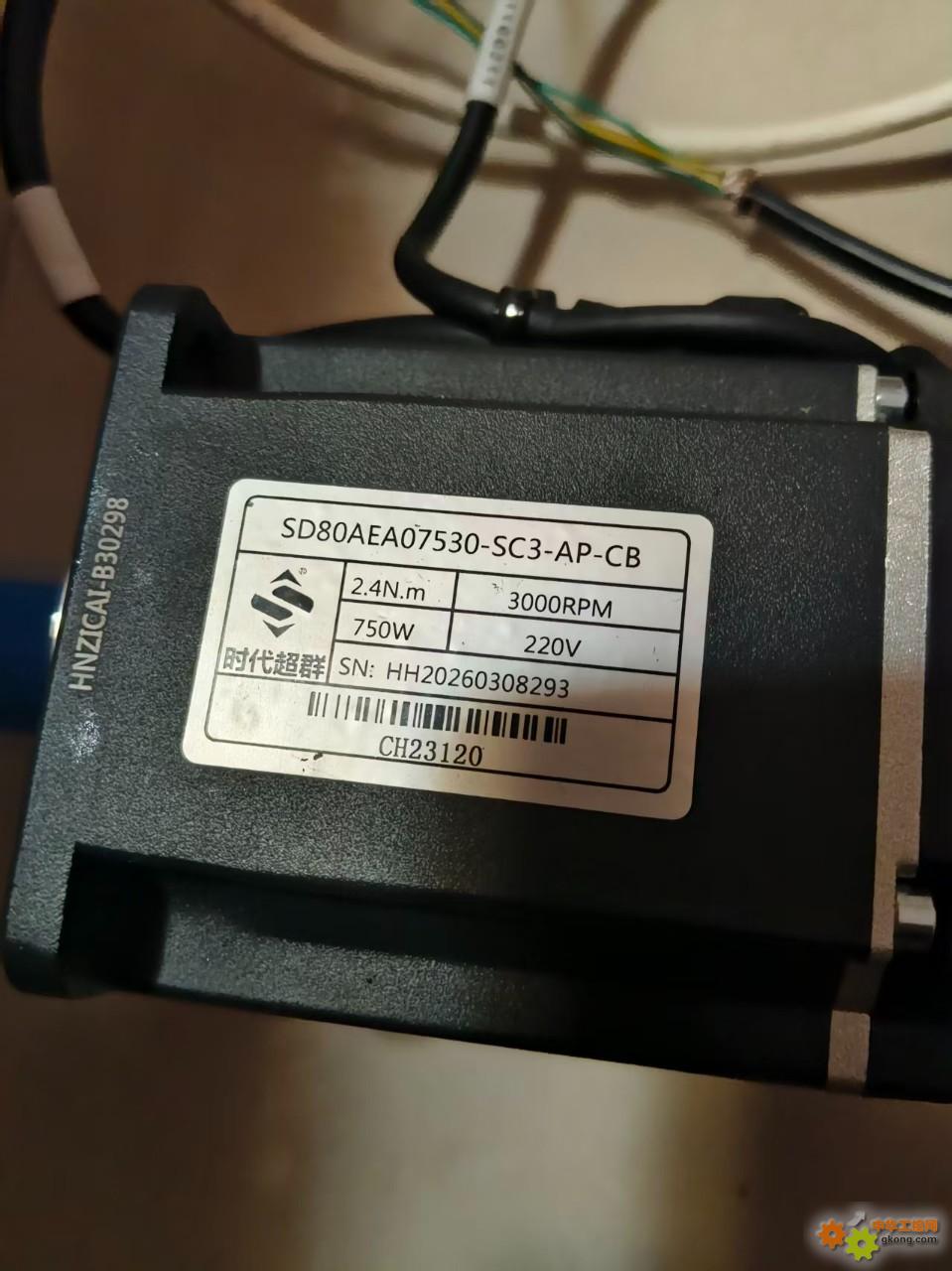

3983转了,伺服电机超速使用 有啥危害?

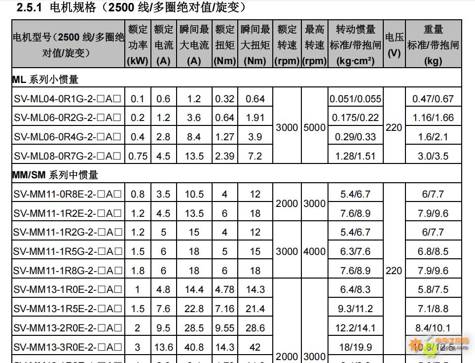

发表于:2026/7/29 15:35:16
超过额定转速,扭矩要减小吧?还有定位稳定度也要减小

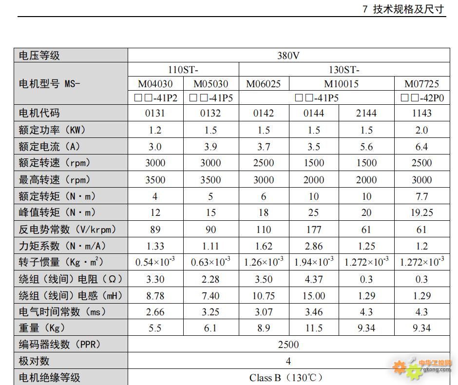

发表于:2026/7/29 17:01:05
有些型号是有额定转速与最高转速的
在额定转速与最高转速之间是恒功率运行,即力矩会低于额定力矩
如果不需要那么大力矩,是可以在这个区间运行的

发表于:2026/7/29 17:20:19
精度稳定性会减小

发表于:2026/7/29 20:47:15
YXBK
在
2026/7/29 17:01:05
有些型号是有额定转速与最高转速的
感谢版主,完美解决心中的疑团
