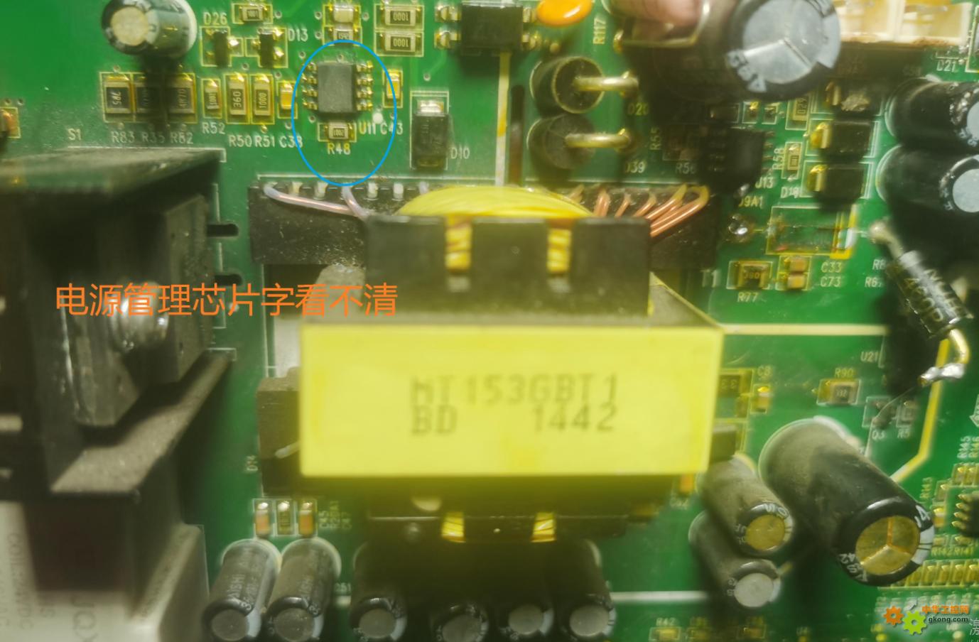

伺服驱动器一般一直只关注报警代码ERR
谁知道还有一个-H-C
以前是手动还行
自动偶尔不好
现在是手动有时就不好了
很频繁出现-H-C
并且风机一转就停了
把驱动风机的三极管和续流二极管拆下来
装到我自己做的PCB板上
通电测试很好
两个电机哗哗哗声音和风量都很好
电源管理芯片三防漆搞不干净
字迹看不清

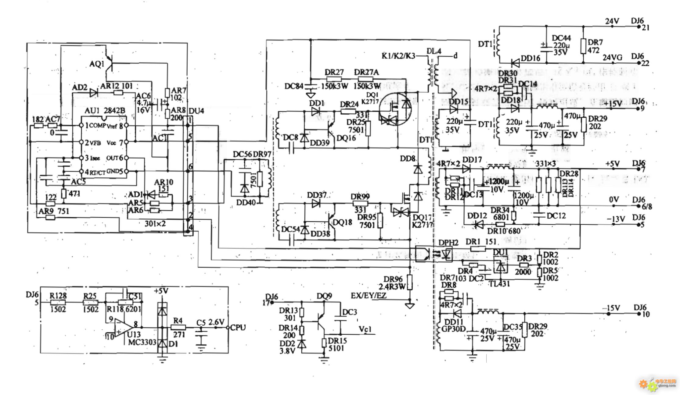

网购了变频器电源图纸参考一下
似乎24V就线圈和电容
板子上那一块电容有点多
