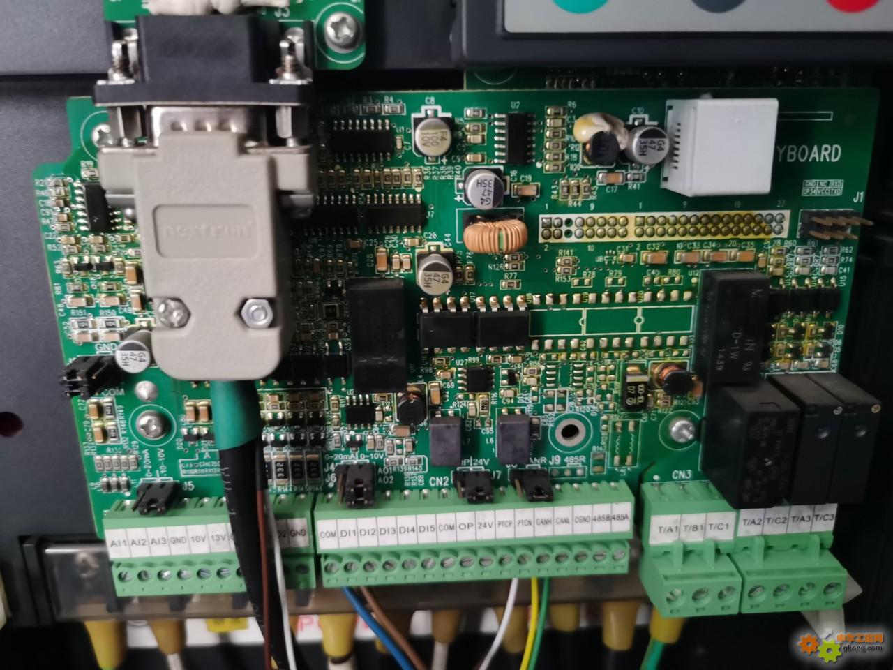

注塑机,去年时断时续坏,
折腾了两三次,到前几天又坏了。
通讯异常,汇川液压伺服驱动器报-H-C故障。
面板和主机换了232 82C251Y通讯芯片。
就驱动器TJA1051没有换。
昨天上午前一个小时做得挺稳当。
跑了二十多分钟,故障又出现了。
挺折磨人的。
估计下次去,要换前面一台机的主板,面板,驱动器控制板测试。
确定故障出在哪一部分,再说

这么多毛病没找服务商?

通讯问题不光有硬件,还有软件和环境,通讯线做好屏蔽,严格单端接地

现场使用环境怎么样,有没有可能是外围的问题

现在他们的技术服务有点不到位

回复 #1楼 tigermu
熟悉的客户一般先找我,十几年的机器了

回复 #3楼 dffeifei110
示波器一端接了24V G
另一端悬空
波形连续的时候就有动作
没有动作的时候波形不连续
另一端不悬空的话
示波器的波形也不规整

估计那个故障就是真实的,建议你还要仔细查驱动

H-C一般是驱动器重启了,建议查一下散热风扇,或者内部开关电源上的电容

回复 #8楼 1095245753
谢谢,
驱动三极管和续流二极管拆到自己的控制板测试好的,
估计是24V电源问题
