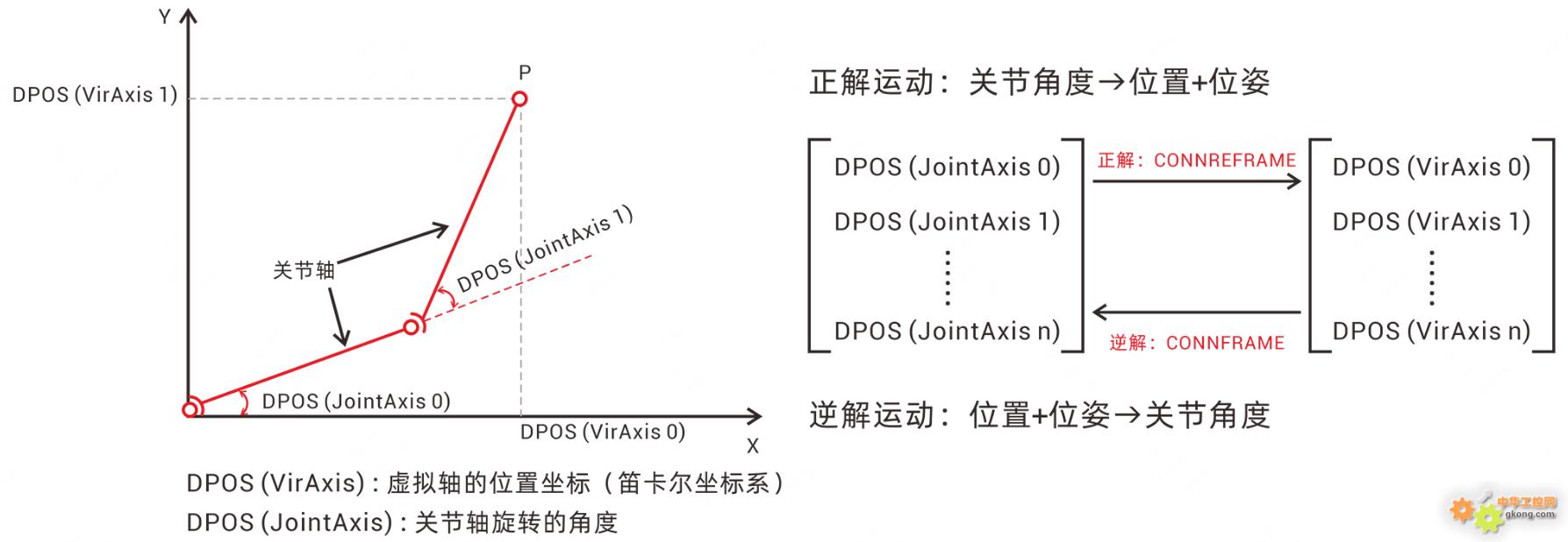

正逆解运动示意图
2.正解运动与逆解运动
(1)正解运动:通过操作关节坐标,并结合机械结构参数,可计算出末端执行器在直角坐标系中的空间位置,这一过程称为正解运动。在正解模式下,操作的是实际关节轴,而虚拟轴的坐标则由系统自动计算。控制器使用CONNREFRAME指令建立正解模式,该指令作用于虚拟轴。在此模式下,虽只能操作关节轴,但关节轴可执行各种运动,不过实际运动轨迹并非直线或圆弧。正解模式通常用于手动调整关节位置或上电点位回零。
(2)逆解运动:给定一个直角坐标系中的空间位置,反推出各关节轴坐标,这个过程称为逆解运动。此时操作的是虚拟轴,实际关节轴自动解算坐标并运动。控制器使用CONNFRAME指令建立逆解模式,此指令作用在关节轴上,此时只能操作虚拟轴,对虚拟轴发送运动指令,可以在笛卡尔坐标系中做直线,圆弧,空间圆弧等运动,关节轴在CONNFRAME的作用下会自动运动到逆解后的位置。
