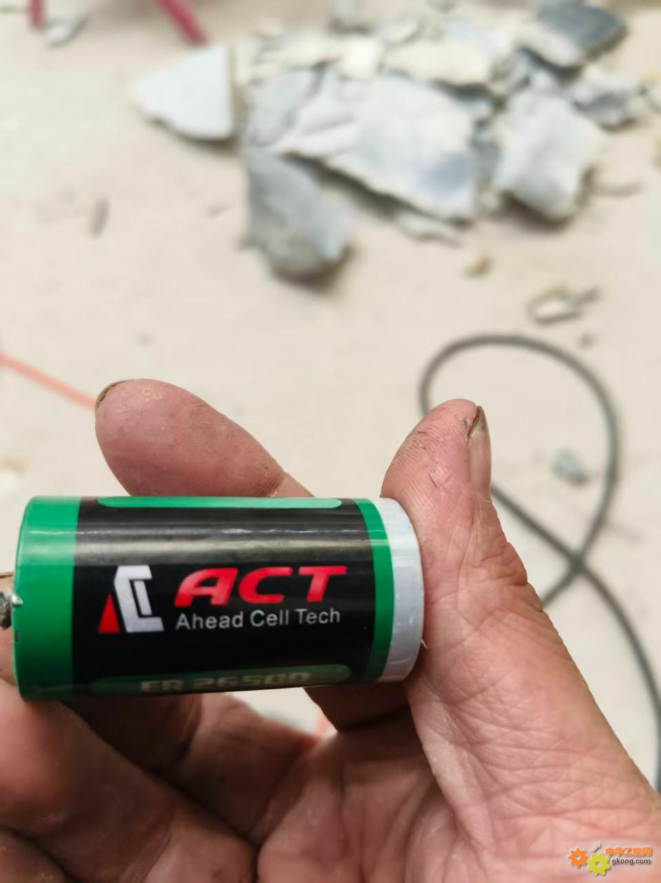

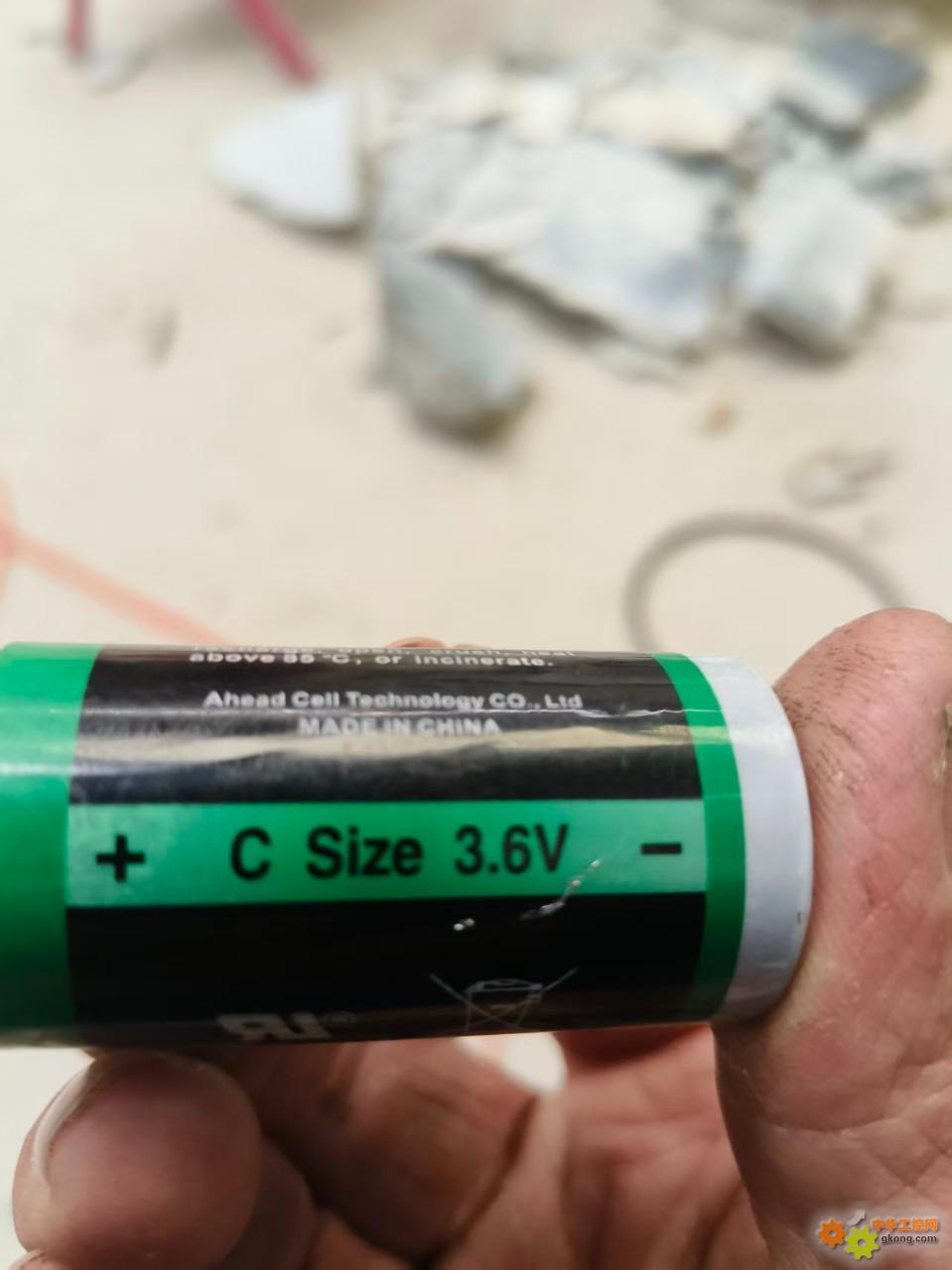

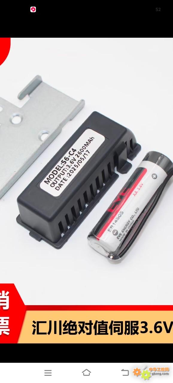

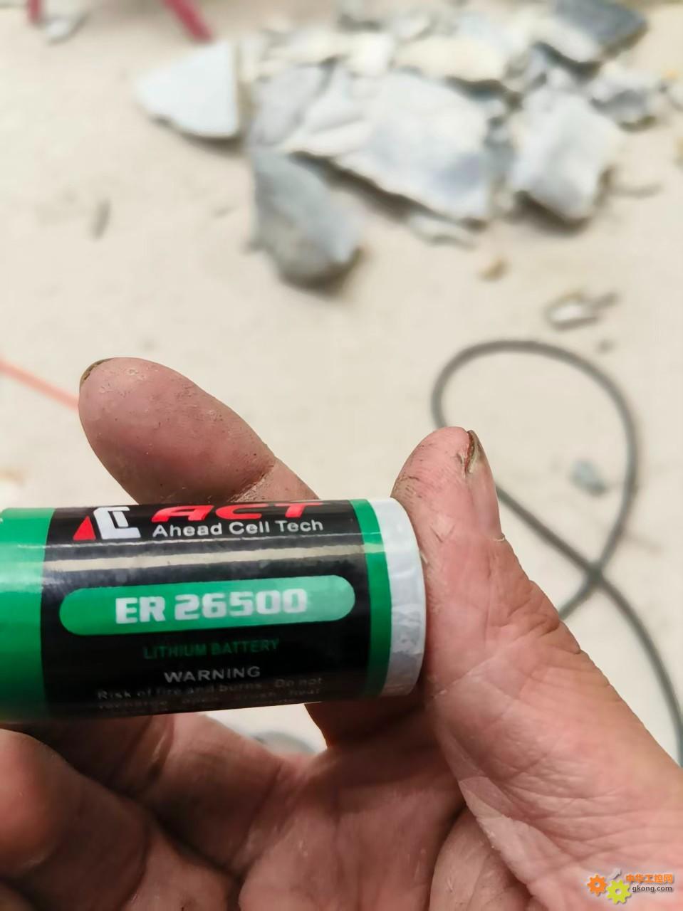

原装的是ER14505,手头没有。找到一个ER26500几年前的存货。测量电压是3.68。自己焊了两个引线。接上上去。第三天又伺服又报警了。很疑惑。仔细看人家原装原装的ER14505负极串了一个二极管。和这个有关系吗?手头没有原装的ER14505负极。临时用一个18650装上去了,可以使用,但不知用多久了。各位大神有这个的代换经验吗?谢谢

不用二极管也一样的,保证3.6稳定就行

有没有可能装的是稳压二极管

以下是引用981183833在2026/7/20 8:22:58的发言:
有没有可能装的是稳压二极管
人家串了一个二极管,不可能是稳压二极管

以下是引用Tivian在2026/7/20 8:18:41的发言:
不用二极管也一样的,保证3.6稳定就行
我装的的18650.标称3.7v。空载4.09v。没串二极管

以下是引用877476825在2026/7/20 8:36:40的发言:
不用二极管也一样的,保证3.6稳定就行
[此贴子已经被作者于2026/7/20 8:37:17编辑过]
电压偏高,串二极管的作用是防止向电池充电。换上后第三天报警又没有测下电池电压是否正常。电压正常检测编码器线是否有虚接的地方,电池没电就要检查一下哪里漏电了导致电池亏电。

可能你换的本身就已经没什么电量了;
换下的ER26500电池测量只有0.3v了,原装的电池测量1.9v

以下是引用ZCMY在2026/7/20 9:02:41的发言:
可能你换的本身就已经没什么电量了;
有可能,但不知跟没串二极管有没有关系
不用二极管也一样的,保证3.6稳定就行
是的我上次更换的阿童木机器人数据电池,没有二极管
