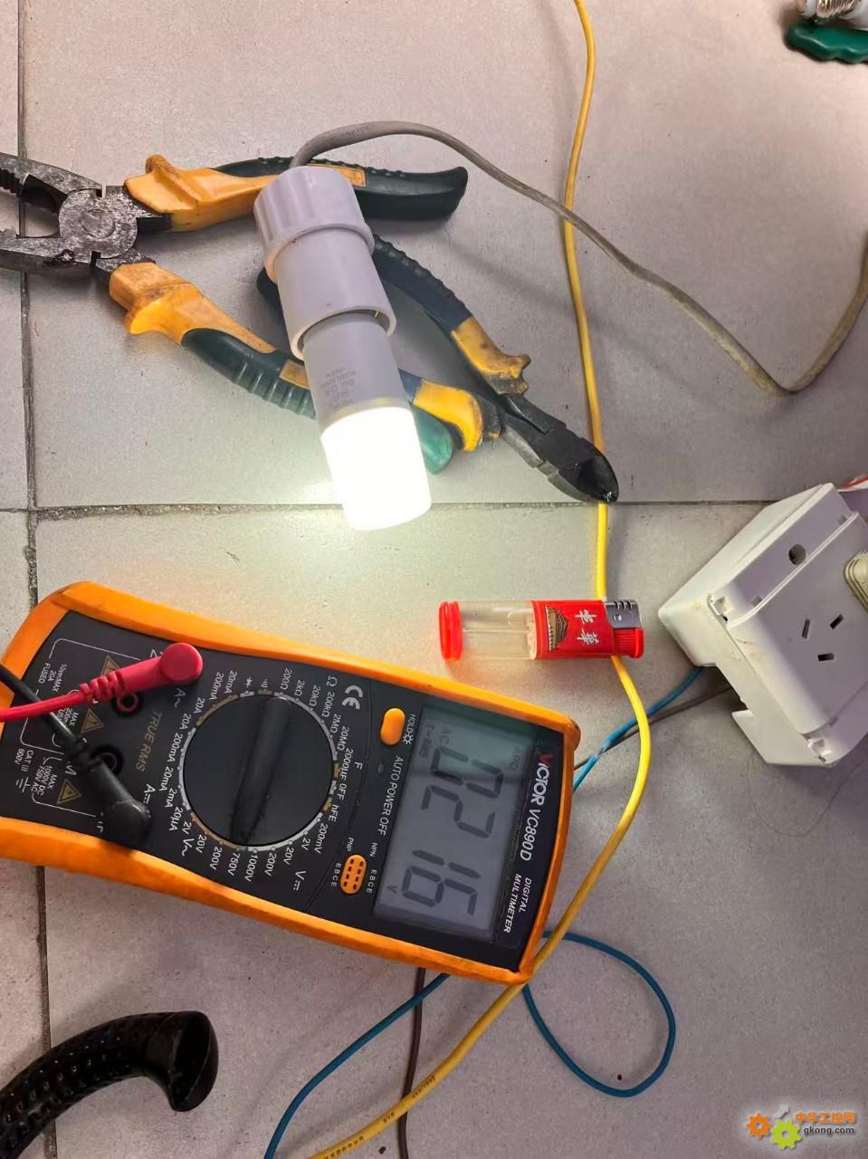

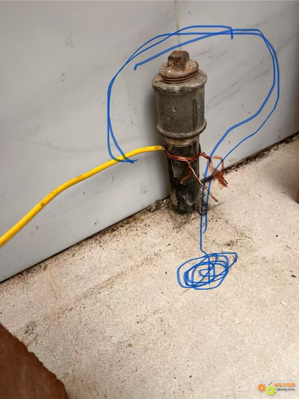

要做一个汽车充电桩,没接电地线拉,把这根水管(原打算做抽地下水水泵用管),改做接地桩行吗,测试它有216v电压、点亮220v照明灯。
各位有经验建议一下

可以的,平常做接地也都没打这么深。

理解你216v是拉一个L过来,测的是L与水管之间有216V
为什么不再拉个N?

主要在测试这个水管与L线组合,看能不能点亮220V照明灯,如果能点亮,理论上这根水管可作接地桩,做(双色)接地线用

不如测零线对你这个地线的电压,高了就不能用

楼上正解
不要当N线使用

最好是专用地线
你这种认识是错误的。
你可以随便拿一根铁条打入地下不少于0.6米,拉来一根L线,同样可以点亮电灯,电压大多数都不会低于200V。
所以,能够点亮灯泡不等于这个接地是符合要求的。上世纪五六十年代,许多农村的农户就是这样一火一地使用照明灯,造成触电事故的。
