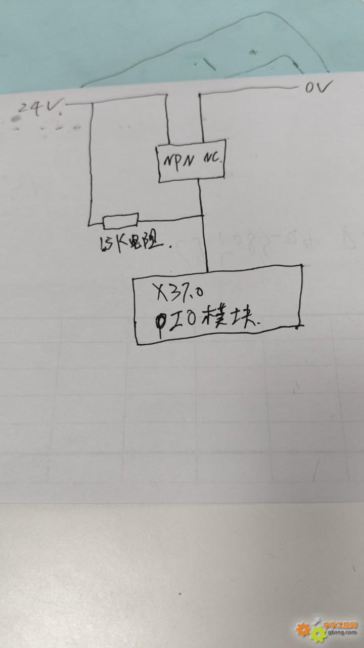

机床限位开关安全角度来讲都是使用常闭信号,而系统T图默认是PNP常开信号,于是有了这样的搭配使用,妙啊。前天外出维修一台磨床,系统是广数系统,报警X轴正极限报警。找到机器上的接近开关,型号已经看不清了,无法判断型号。诊断系统信号,寻找限位的信号,找出是正限位信号有输入。电柜寻找到端子排,拆除下端黑色线,依旧是有信号,扒开上线槽发现两个上拉电阻,一个发热一个常温。判断接近开关坏,随到车后备箱寻找,无,随回家寻找,翻遍整个箱子,找出一个,返回换上,系统报警消除,折腾一下用时一个半。

确定故障排除?

以下是引用知道一点在2026/6/18 12:33:12的发言:
确定故障排除?
确定啊,机器都运行快两天了。

发表于:2026/6/18 13:16:29
从描述看,你没测一试~只是报警解除

以下是引用知道一点在2026/6/18 13:16:29的发言:
从描述看,你没测一试~只是报警解除
肯定测试啊,不测试老板也不给结维修费啊。

没看懂上拉电阻的作用

建议画个电路图看看什么原理

回复 #6楼 蛇会大学
已上传一个手画图

以下是引用877476825在2026/6/19 8:14:53的发言:
没看懂上拉电阻的作用
上传了一张手画图

NC信号接OV啥意思
