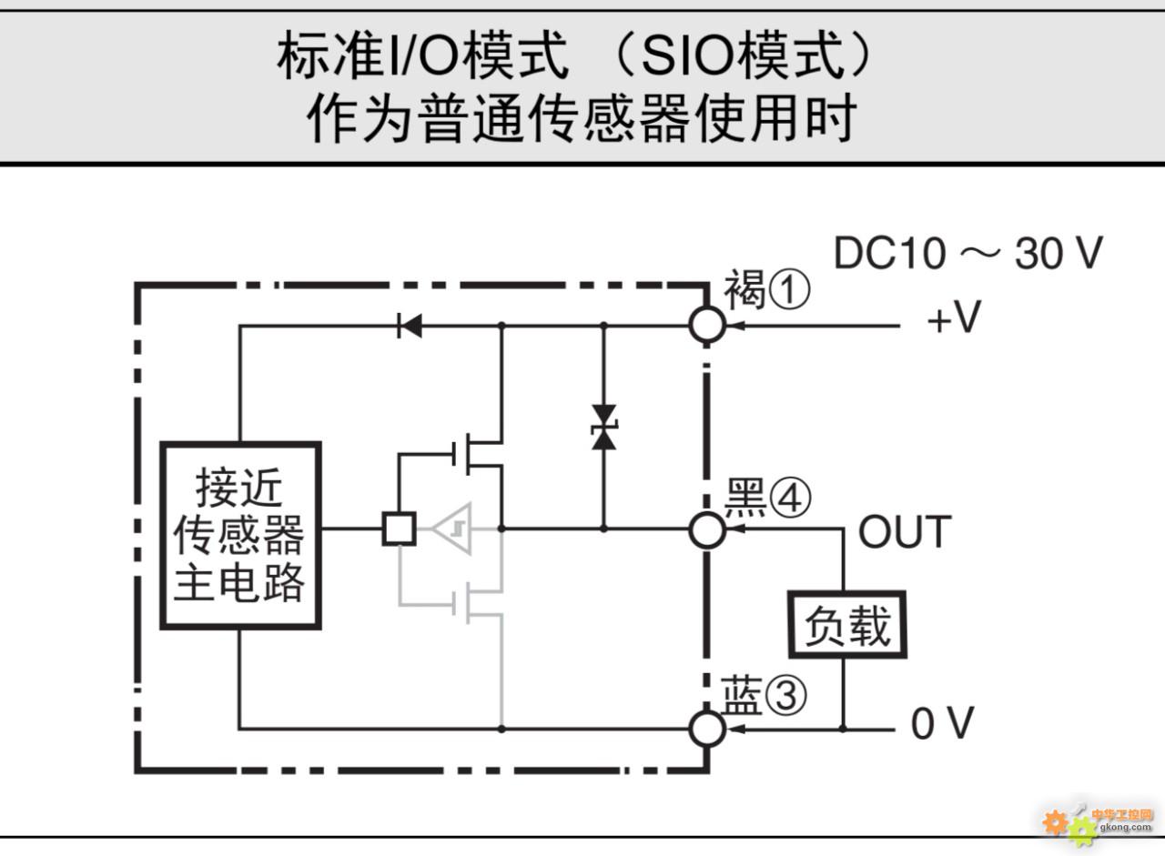

极限开关一般都使用NC(常闭)开关吧,极限接触断开,或者断线时都会提示极限到位。

这种情况下是怎么用NPN型号替代PNP的?
通过上拉电阻,但是信号端就会反,常闭变常开,常开变常闭。
你好,看你用的npn 常闭的接近开关。不接上拉电阻,不触发时,信号端也是低电平。触发时 ,信号端还是高电平。
不接电阻那来得高电平
因为你选用的是集电极开路型,换成电压输出型试试~上拉电阻都不用
楼主应该用pnp传感器的,直接用一个npn传感器代换再加一个上拉电阻。我猜的对吧
是的,可能制造者没买到PNP NC
别乱猜了,机床厂家会差一个接近开关。发这帖得意义是人家从安全角度出发来设计,数控机床有很多安全保护,硬限位只是其中一种,还有软限位,还说通过程序极限的设计不是好设计,这叫多重保护好不好。

原机设计就是使用NPN常闭,我去维修是要判断原型号(标签已经没了)。根据电路分析得出是NPN,不由得感叹设计者得想法真好。简单点就是拆除电阻,使用PNP常开接上去就能使用,但就失去设计者得安全思路了。但我没有,而是跑回家取。

就问一句,一个PNP NC接近开关能解决的为什么又用上拉电阻,又用NPN NC接近开关
or 一个NPN NC电压输出型解决的,为啥有集电极开路型
设计者为脱裤子放屁?

不是说了系统T图默认PNP常开信号吗?还有电压输出得这种,我目前没见过(没见过大世面)。电压输出型是0V-24V线性输出还是固定24V输出?

这家公司查不到,就找它家
做PNP,如果用当NPN,负责1-4一样的
线性的不是接近开关,输出多为ma

有点糊涂了,楼主看你发的图片输入部分,是否说换个PNP常开的接近开关就可以替代?就是说上拉电阻加NPN常闭接近开关直接用PNP常开替代?(看了楼下分享的视频明白了,楼主不用回复了,感谢!)

一个很常见的东西为啥要找一个很特殊难找的(电压型输出)去替代?
