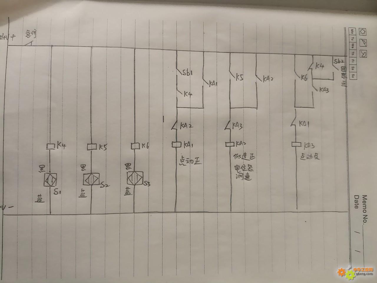

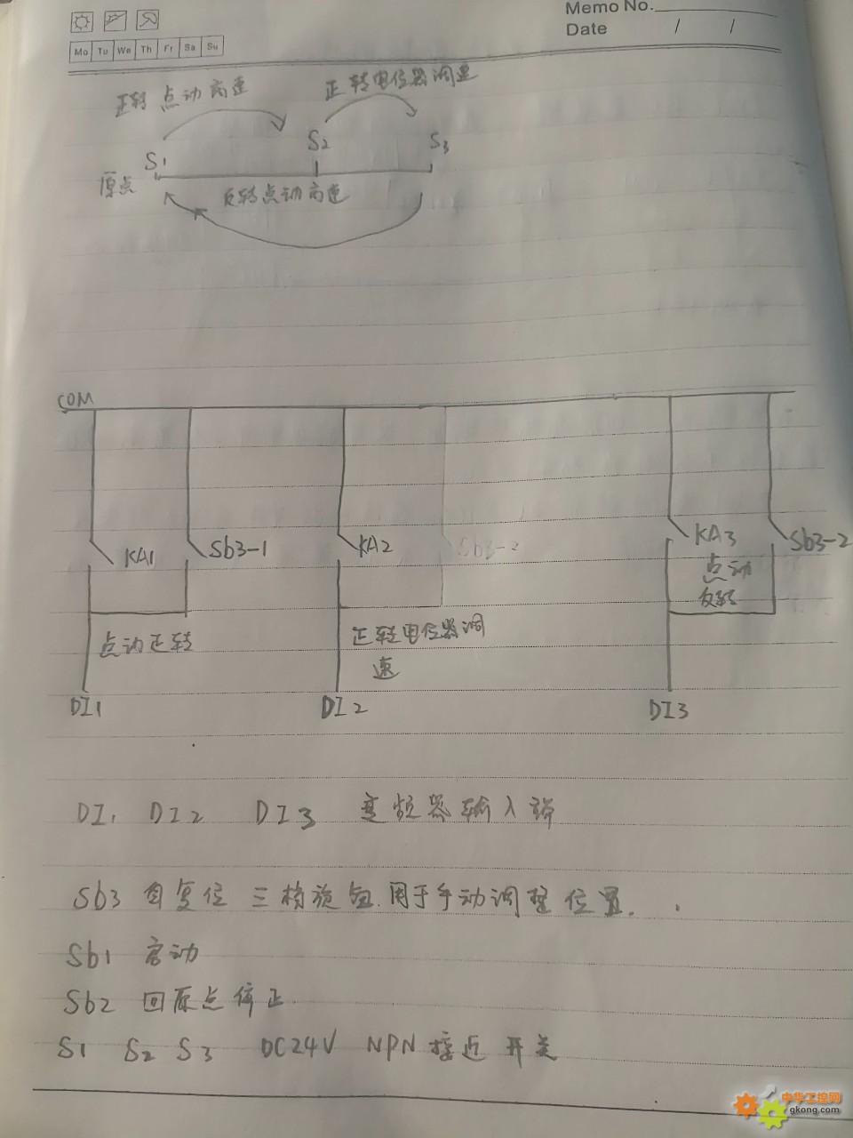

S1出发到S2然后低速(变频器可调速)到S3
然后返回到S1.停止。带变速箱速度都比较慢。所以可到位停下。各位大神还有简单的方法。谢谢

继电器电路,也就只能这样,没什么再简化的了
如果实际应用,建议你用PLC板,光硬件成本会更低
不用接那么多线,后续更方便维修

建议用变频器的PLC功能,继电器都用不上,只接几个开关就行

以下是引用Tivian在2026/6/8 19:38:03的发言:
表情几款变频器的PLC功能都不支持这种情况。前辈能推荐一款吗?

用变频器自带的PLC功能

哦,值得鼓励。用小型PLC会更方便

20元的PLC的威力显现出来了。

以下是引用877476825在2026/6/8 21:19:04的发言:
现在一般的变频器PLC功能都是几个端子电平组合运行的,也就是要保持吸合状态
除非有脉冲触发的,这样才能省去继电器
大家一起学习

以下是引用YXBK在2026/6/9 10:55:10的发言:
除非有脉冲触发的,这样才能省去继电器
变频器PLC功能是指其带有基础的编程功能,并不是多段速功能需要端子组合运行的.

应该是我见识少,我目前了解的PLC功能相当于是一个多段速度发生器
就是可以设定16段的速度、时间,然后按照设定时间自动运行完成
对比多段数,这个不需要外部端子组合变更
而这个不符合楼住的要求,楼主的要求是要通过外部端子控制
