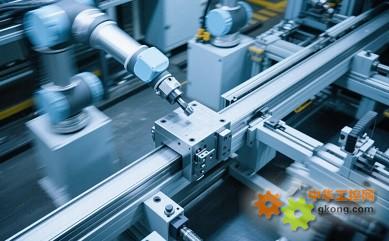

直线模组高速运行抖动,多维度整改快速解决-博扬智能
在自动化生产场景中,直线模组高速运行时出现抖动、晃动等故障,不仅会降低设备定位精度,加速丝杆、导轨等核心部件损耗,还可能导致产线停机,影响生产效率。业内技术人员指出,此类故障多源于机械装配、传动部件、电控参数等方面的偏差,通过针对性排查整改,可快速恢复设备平稳运行。
加固安装底座是首要整改措施。安装基面不平整、固定螺栓松动是高速抖动的主要诱因,工作人员需重新找平安装台面,杜绝悬空受力,按标准扭矩锁紧所有地脚螺栓并加装防松垫圈;多模组组合使用时,需保证基座刚性一致,避免高速振动产生共振现象。
校正机械精度可从根源削减振动。电机轴与丝杆输入端对中错位、导轨平行度偏差,会导致高速运行时受力不均、抖动加剧。需重新微调联轴器同心度,精准校正双导轨平行度,纠正导轨倾斜问题,确保模组运行时受力均衡,减少机械振动。
同时,需排查传动部件隐患。重点检查联轴器、丝杆螺母、传动键是否存在磨损旷量,若间隙过大,高速运转时晃动会明显加剧,需及时更换老化松动配件,收紧传动配合间隙,消除往返运动虚位;若丝杆磨损严重,需直接更换配件,避免运行跳动加剧抖动。
此外,优化滑块预紧力度、补足高速专用润滑脂、调整伺服驱动参数,也能有效解决抖动问题。合理微调滑块预紧结构,兼顾运行顺滑与稳定性;清理老化油脂并加注适配润滑脂,减少摩擦震动;适当降低伺服刚性、延长加减速时间,可抑制高速共振,保障模组平稳运行。
业内提醒,直线模组高速抖动排查需遵循“先机械后电控、先基础后细节”的原则,通过科学整改,既能彻底解决抖动故障,还能延长模组使用寿命,保障自动化产线高效稳定运转。
