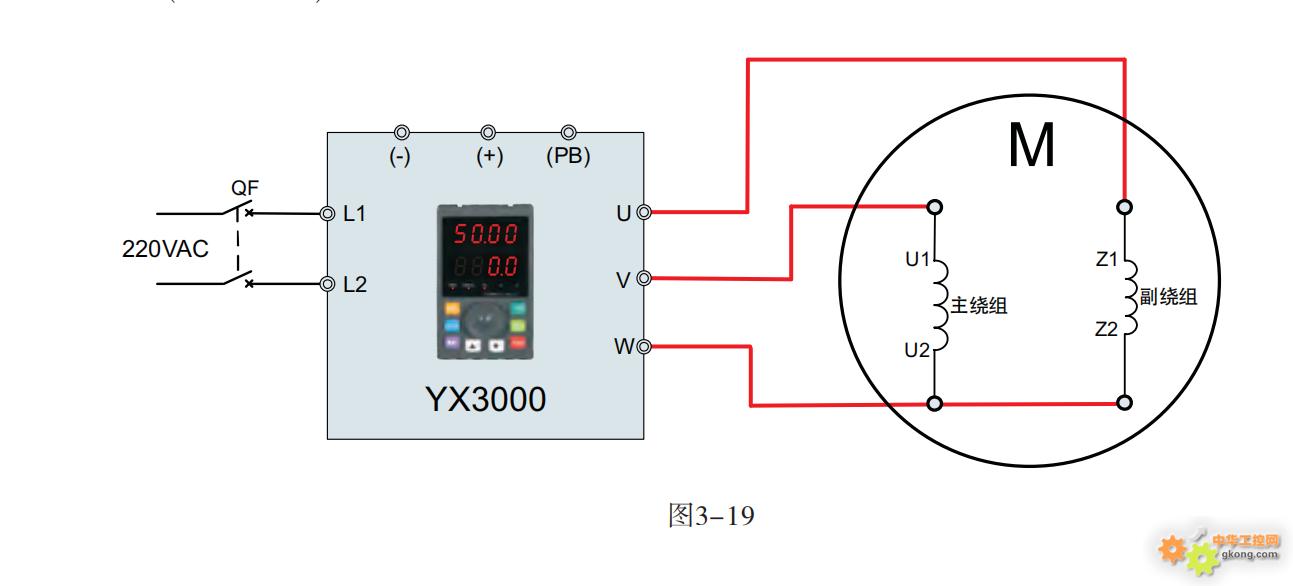

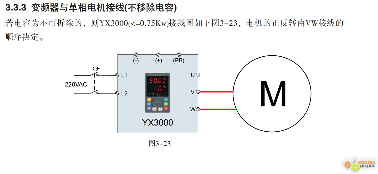

刚刚某品牌变频器说明书发现的,单相这两种模式都可以使用。既然厂家都这样说了,可以放心大胆用

比较佩服国产的,不能改变客户,那就改变自己。
记得哪里看到过,变频器禁止接带电容的电机。
这个可以接单向电机,且还可以带电容。。无敌啊

vw之间有电容,电容的电流是不是就短路了,虽然电流不大

这个可以考虑用来改造和面机,那个机子是单相电机,又要频繁正反转,功率差不多1个千瓦
