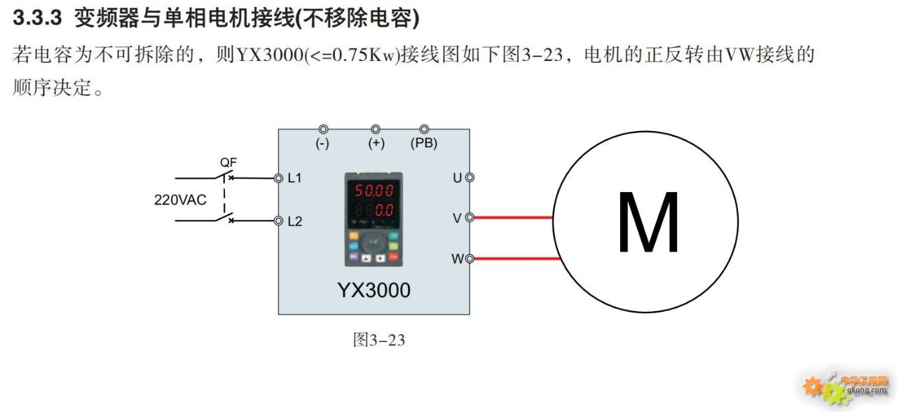

我极之好奇,如何实现?
专门去下了说明书,也没提及。
这里的V,W是电机的输入电源线没理解错吧?
[此贴子已经被作者于2026/6/9 16:08:14编辑过]

以下是引用1056128144在2026/6/9 16:05:34的发言:
我极之好奇,如何实现?
专门去下了说明书,也没提及。
表情等于可以控制普通带电容的电机呗。单相电机运行电容对变频器输出端没有影响。记得以前教材说变频器输出端不允许接电容

#15楼
以下是引用YS-W在2026/6/2 7:44:54的发言:
图3-19曾经那么做过都是200W以内的小电机
自己也试过,大负荷不敢用
不走寻常路。

豆包:软件调换两相电压超前滞后顺序。

相关检测电路处理或取消,也说不定是可以的。。。有需求就有市场,就有技术应对。
