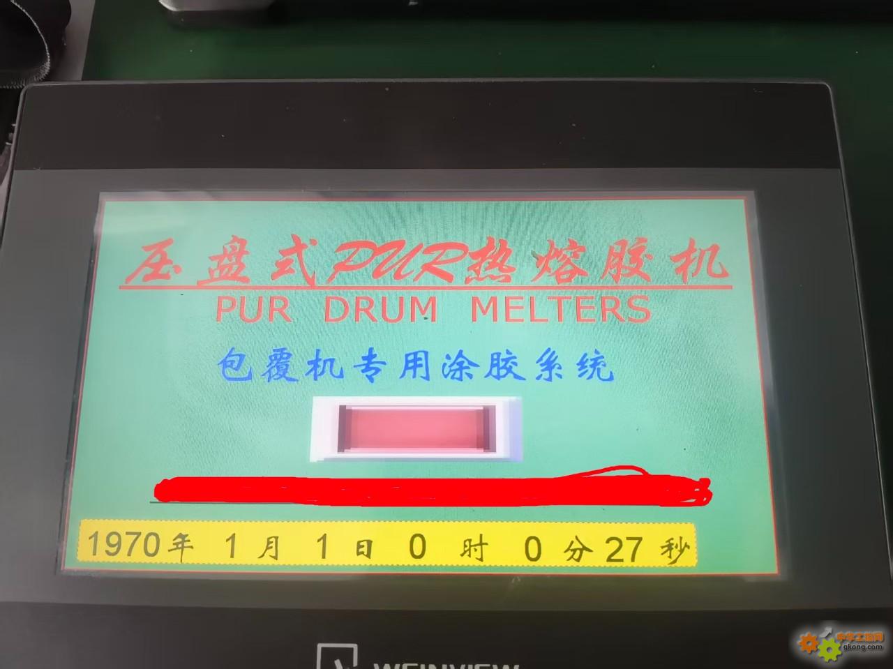

  一台溶胶设备的触摸屏。原来电池没电。我更换电池后想进入后台设置时间。但怎么也进不去。只能进入校准屏幕的界面。应该是厂家隐藏了,这个有啥办法?谢谢各位大神

问问威纶通热线

没加密就上传看看

先问厂家有没有做时间设定界面
不行的话,有时在开机时右下角会有个小图标出来
点那个进去,输入默认密码6个1后就可以改了

没有快先菜单,估计进不了设置里吧,不影响功能就将就用吧,上传下载再破解很麻烦

这是威纶通那个型号?有的是读PLC的时钟,有的是自带时钟。看编程者的喜好了

问厂家,一般来说可以设置的。

 快捷菜单被厂家隐藏了,根本就找不到。如果右下角会有个小图标的那种确实可以改

谢谢大家,问了威纶通说是被编程者隐藏了,没有办法。必须要有源程序

有时开机的时候会弹出来一下,抓住机会是可以点进去的
因为我亲自经历过的
