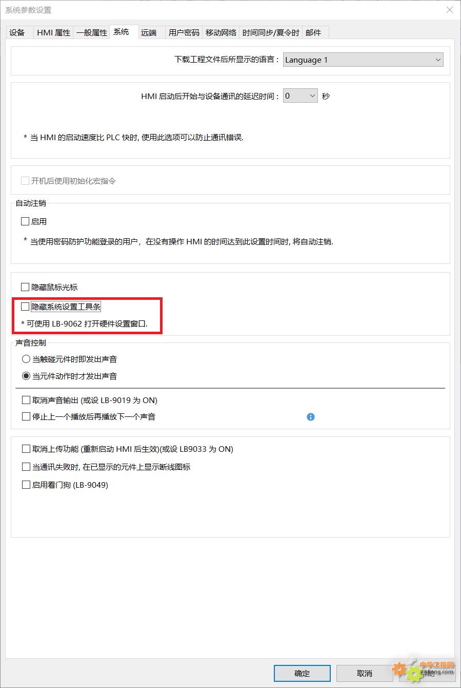

默认是有的,但是不好看,一般我做的工程都取消了,但是有些工程系统设置我加了系统时间设置的窗口,极少。

YXBK
在
2026/4/30 7:52:47
877476825
在
2026/4/29 22:02:29
YXBK
在
2026/4/29 16:27:56
先问厂家有没有做时间设定界面
不行的话,有时在开机时右下角会有个小图标出来
点那个进去,输入默认密码6个1后就可以改了
快捷菜单被厂家隐藏了,根本就找不到。如果右下角会有个小图标的那种确实可以改
有时开机的时候会弹出来一下,抓住机会是可以点进去的
因为我亲自经历过的
前几天我搞了一个那个右下角点击进去可以调。这个被隐藏了。我专门问了威纶通厂家。厂家也说他这个被隐藏了,必须要源程序

bnnyygy
在
2026/4/30 8:08:58
一天没有管它,自己变成1994年了

回复 #14楼 877476825
内部应更有纽扣电池,建议换一个,但是调整不了时间,所以没意义~如果画面不多,直接重新画得了

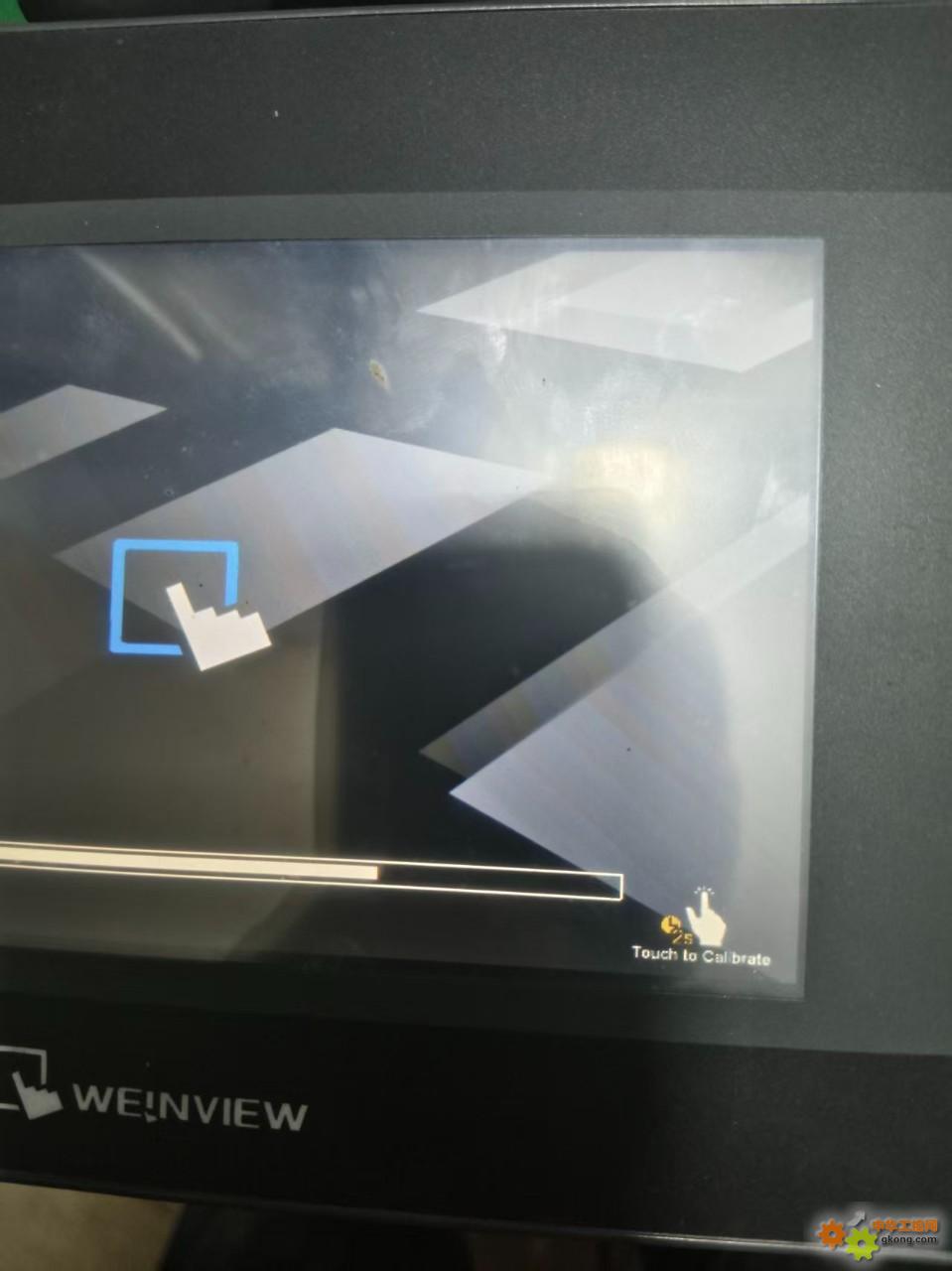

877476825
在
2026/5/1 16:23:10
YXBK
在
2026/4/30 7:52:47
877476825
在
2026/4/29 22:02:29
YXBK
在
2026/4/29 16:27:56
先问厂家有没有做时间设定界面
因为我亲自经历过的
你认真看我说的,我知道程序里面隐藏了,但有时在开机的时候会有一两秒的时间显示出来,可以趁这个机会点进去,我是实际操作过的。

bnnyygy
在
2026/5/1 16:57:35
你说的很对,我就是换了电池才来调这个时间的。发现根本调不了。

YXBK
在
2026/5/1 19:39:35
877476825
在
2026/5/1 16:23:10
YXBK
在
2026/4/30 7:52:47
877476825
在
2026/4/29 22:02:29
YXBK
在
2026/4/29 16:27:56
先问厂家有没有做时间设定界面
因为我亲自经历过的
这个开机时几秒只显示让你校准屏幕的小图标

回复 #18楼 877476825
那应该是型号或者版本不一样,功能不一样
