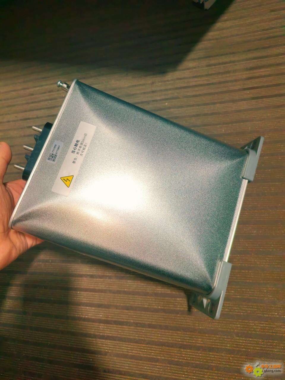

去年10月份换的一批,已经有一个肚皮快撑爆了。

是不是热量散不掉

自身损耗大引起热膨胀

使用比较频繁,前端也没电抗器。散热还好吧

确实使用是比较频繁的

感觉是使用频发自身发热,没办法散热导致鼓包

是不是有谐波造成的

没专业设备检测,大部分还是机床和焊机,行车照明为主。中高频加热设备没。

上家公司,谐波严重,电容三个月左右就没电流了,但是没鼓包,加了电抗器后(14%,电容也更换了)就三年左右更换。

寿命有点短
