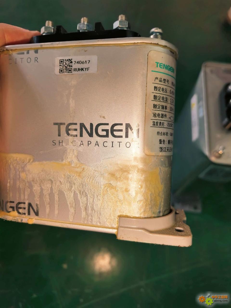

以下是引用goldage在2026/4/28 21:34:04的发言:
一般是3年左右换一次,就算外观正常,但你卡一下电流,会小很多,只能换
这个鼓包的电流是正常的,稍微偏那么一点低,但已经不敢用了。

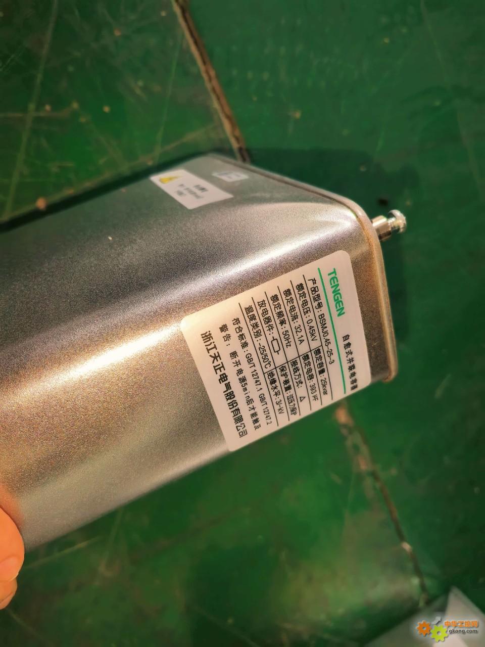

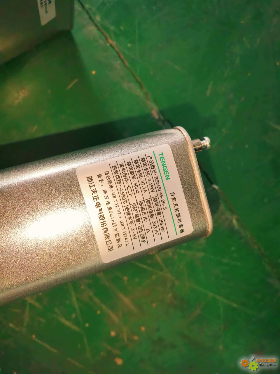

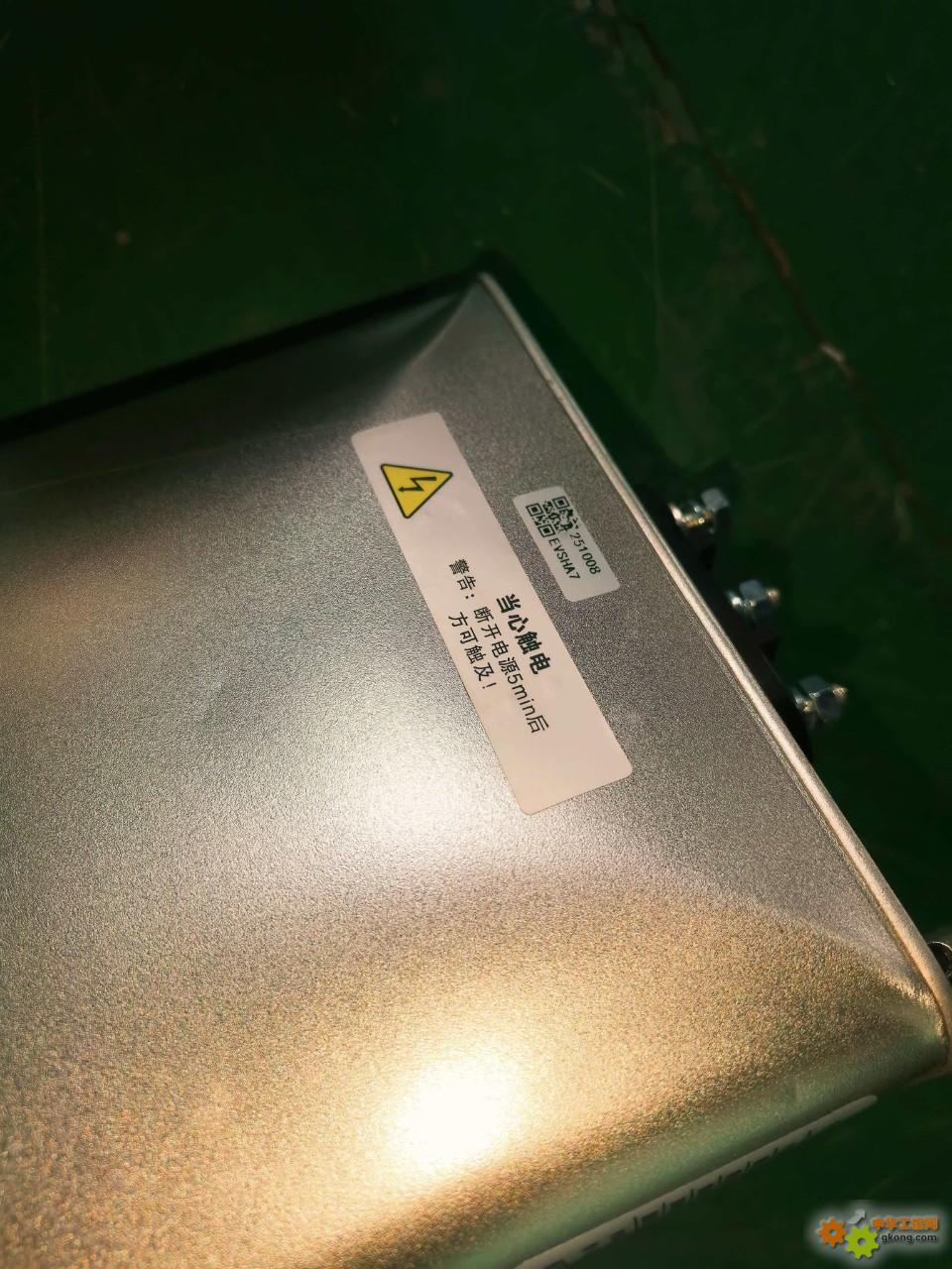

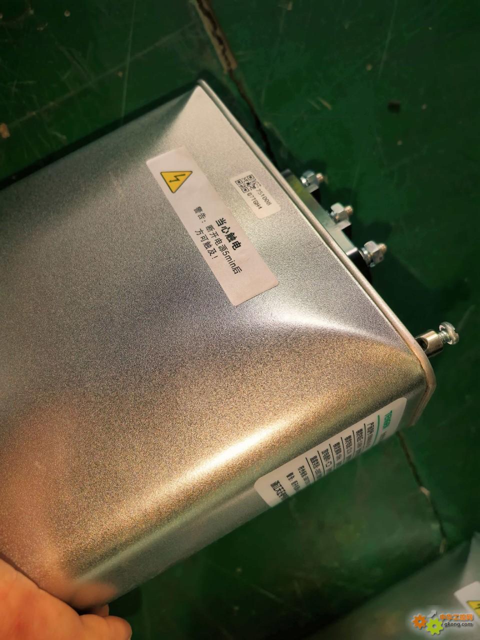

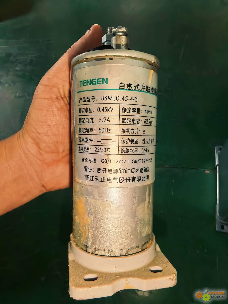

又出现了1个,小的3kVar的是24年生产今年1月份出线漏液的, 25kVar的近三天出现了2个鼓包了
