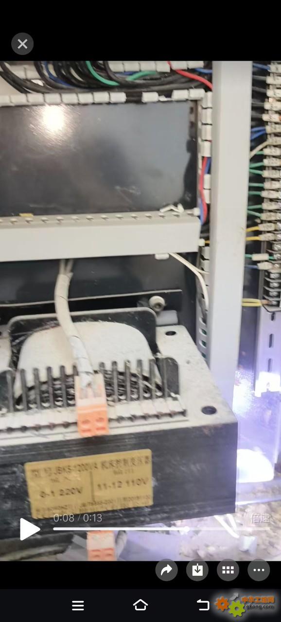

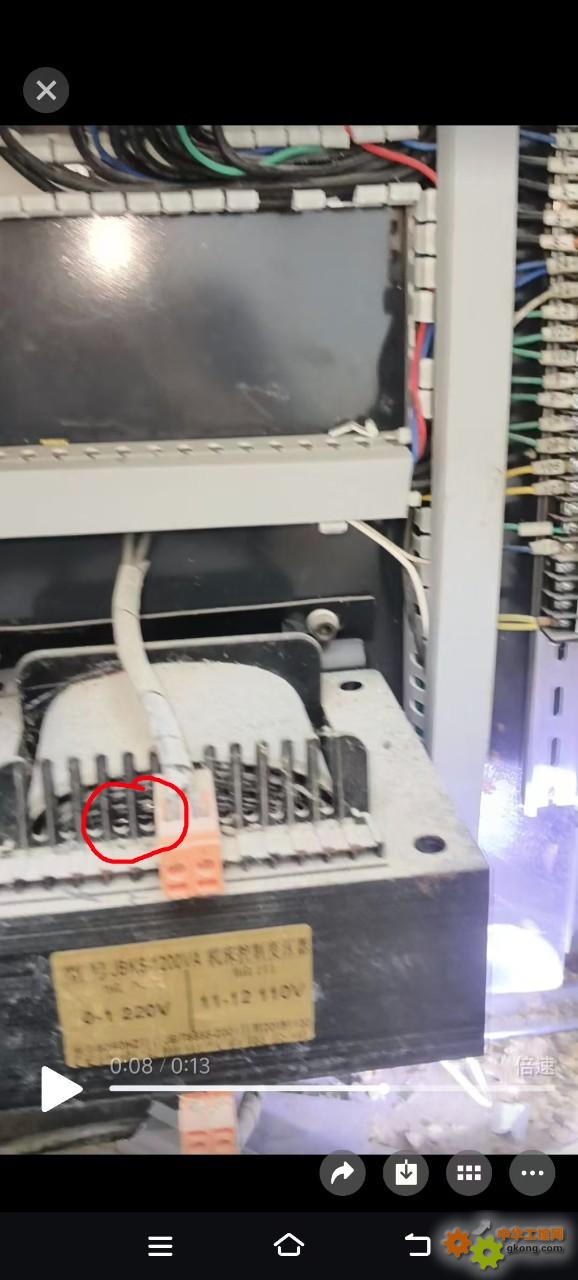

一台数控切割的机器,本来是y轴伺服驱动器故障。网上淘了一个。驱车安装正常使用。试机结束后驱车离开约20分钟,用户打电话说转盘不转了,赶紧返回。一打开箱门有一股电气糊味,检查发现给圆盘步进驱动单独供电的220v--110v铝线变压器初级绕组内部炸了。备注一下  (此220v--110v 1200va单独给转盘步进驱动器供电,更换的y轴伺服驱动器是单独220v供电,电路并无关联。检查转盘步进驱动也没损坏)客户认为我接线接错了,导致烧掉。我说转盘和这y轴伺服驱动器并无电路关联,我没动过。烧掉原因是铝线变压器可能有质量问题或缺陷,因为负载并不重。客户不管这些,说你搞好就行。关键这个费用怎么算客户只字不提?各位大神出出意见。谢谢
变压器背板有螺帽,拆不下来。
标记处可看到白色铝线绕组渣滓痕迹

看体积也不大的变压器,估计百多块钱吧,你和客户说,没找到烧变压器的原因,建议初次级加个保险或者空气开关,然后就顺带收费了

以下是引用Tivian在2026/4/21 19:49:39的发言:
1200VA
的变压器。怎么可能百多块
