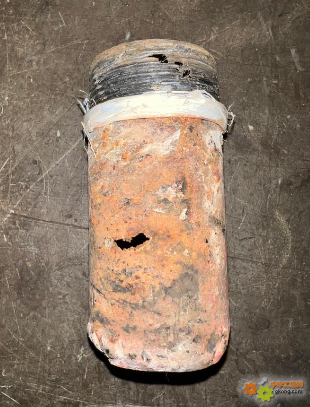

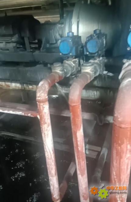

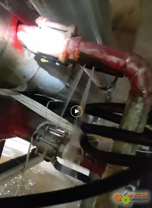

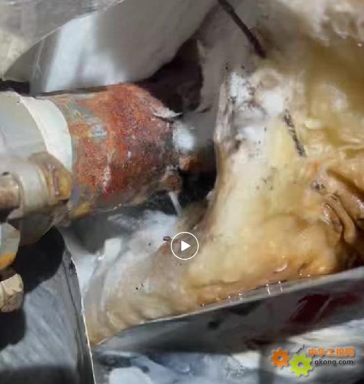

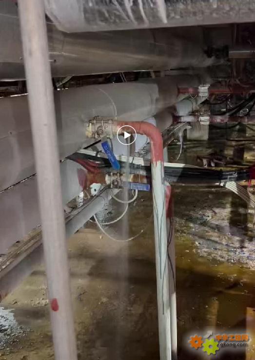

镀锌管,介质是60度左右的清水
不知什么原因都在接头位置穿孔,并且锈的很厉害
竖着的那一段,有切下来看过,里面完好、基本没锈
接头是长条镀锌管攻牙后裁断的

横管会不定期有结露情况,水珠附在表面,造成腐蚀。
竖管的结露都直接流下去了,你可以看下竖管的底部情况怎么样。

主要还是水蒸气结露在管子底部,前期管子套牙和安装时管钳都在管子中间活动,破坏了原有的镀锌层。再加上现场环境底部结露生锈,时间一长就这样了。

长年累月冷凝水也要导致水管破裂

安装时管扳手破坏了镀锌层

你用的是非标管,看看管牙的地方就清楚了
