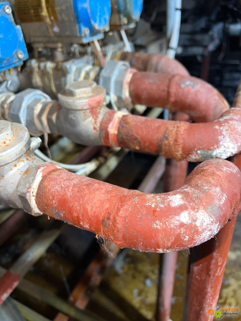

接头处通过切割加工螺纹,铁屑飞溅+温度过高容易破坏附近的镀锌层,安装时应该进行补锌处理

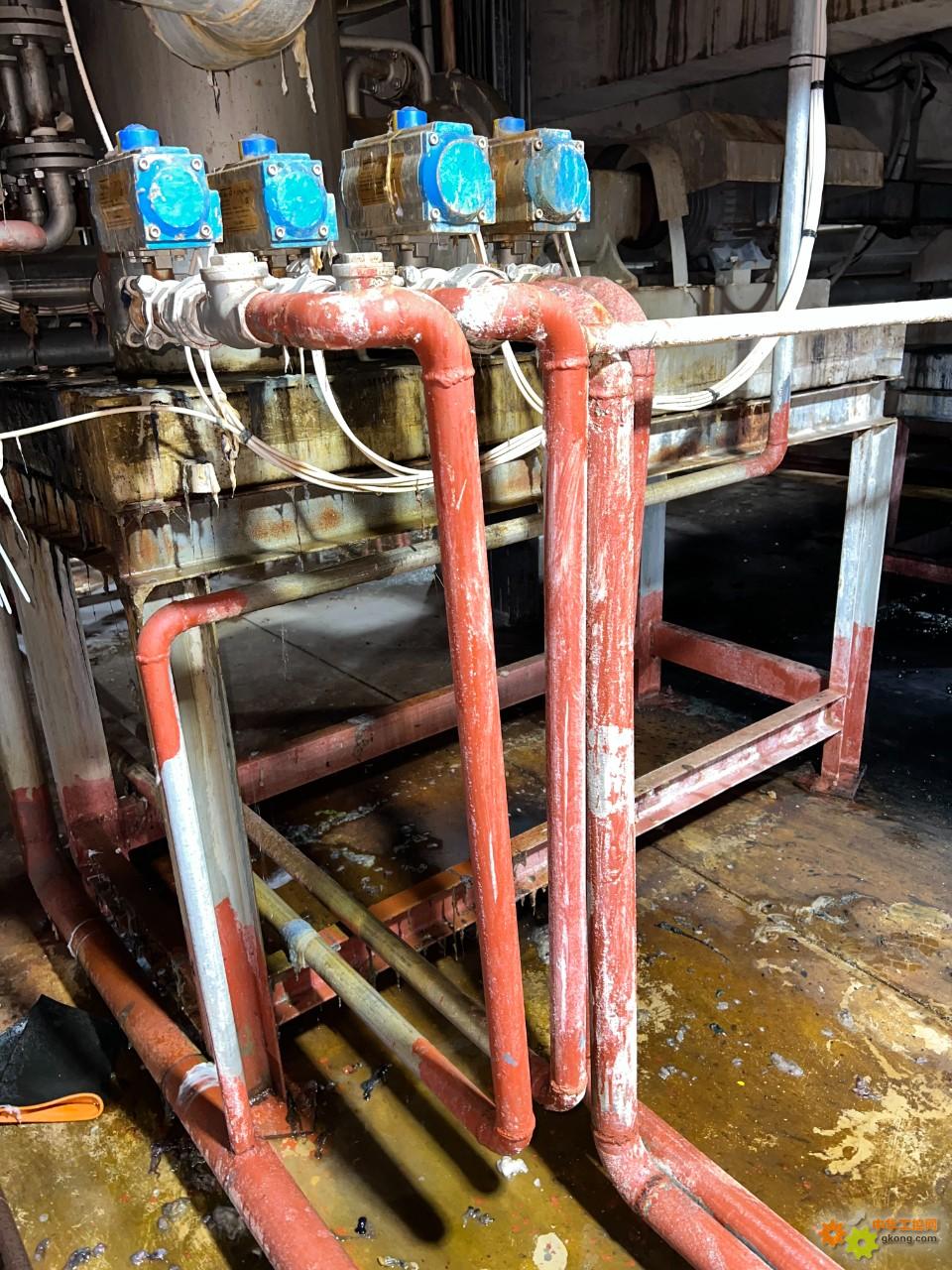

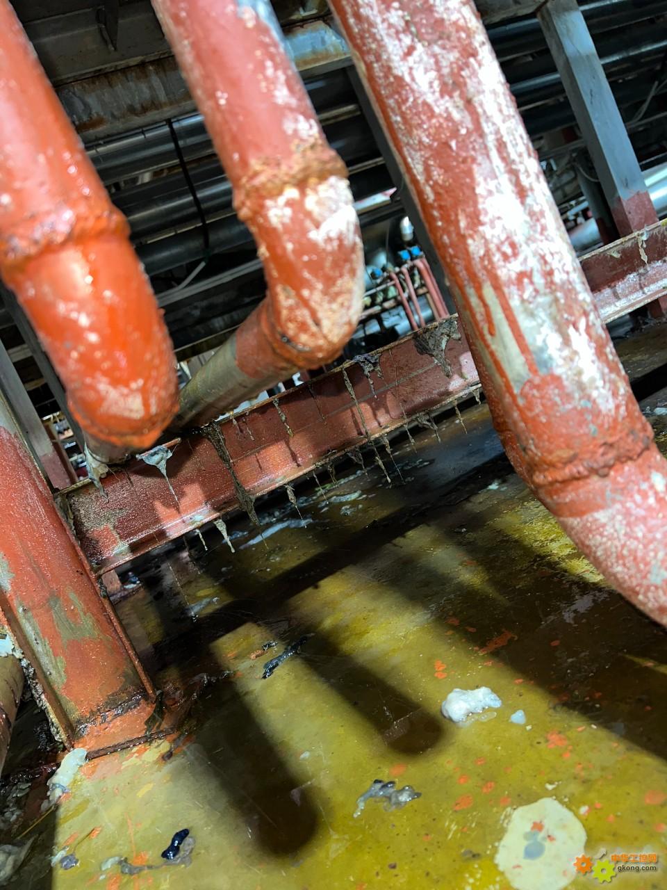

以下是引用第三颗牙在2026/4/3 14:43:27的发言:
横管会不定期有结露情况,水珠附在表面,造成腐蚀。
竖管的结露都直接流下去了,你可以看下竖管的底部情况怎么样。

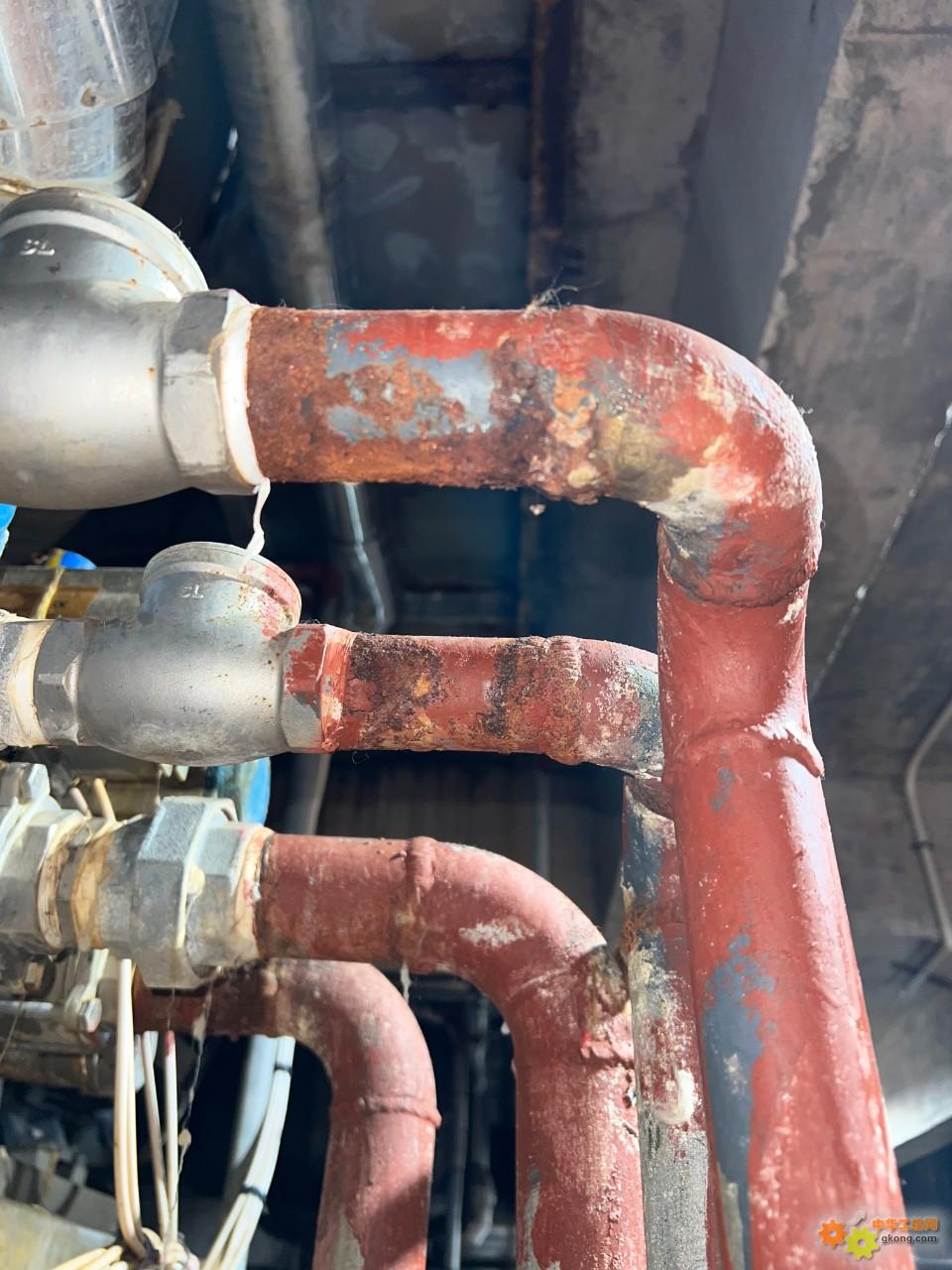

以下是引用goldage在2026/4/3 21:19:50的发言:
你用的是非标管,看看管牙的地方就清楚了
是不是非标不好说,攻牙的位置也有可能跟师傅的技术有关,攻的太深了

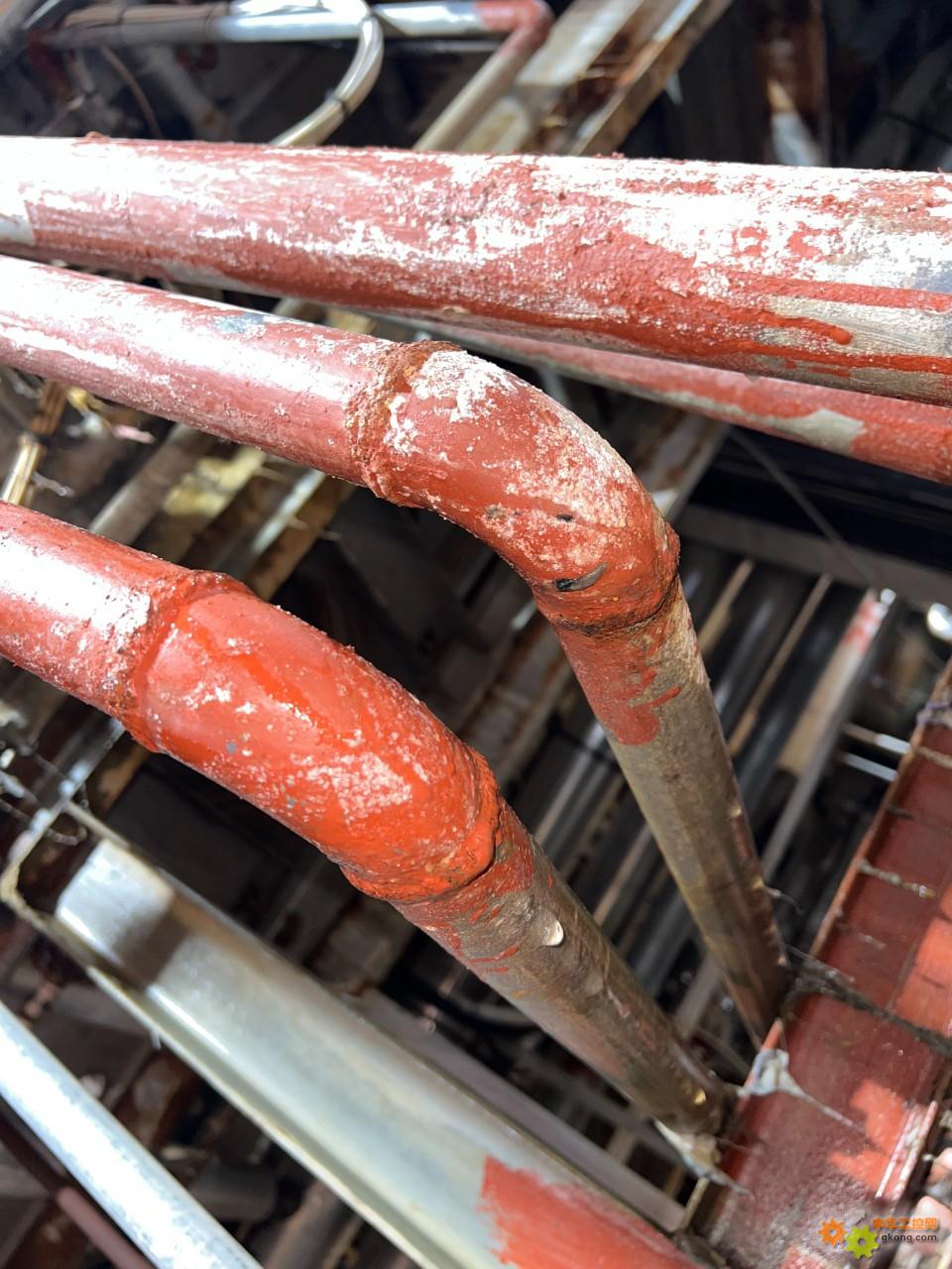

以下是引用YXBK在2026/4/3 10:27:31的发言:
以下是引用知道一点在2026/4/3 9:45:25的发言:
电解反应
那为什么竖的又没问题呢
是锈蚀,还是电解反应,or二者皆致
检测一下
如果平时水渍,又没有检测电压电流等
在另一端(没有腐蚀)接个对地电线观察类同时间看看

镀锌层被破坏了。

大部分是从焊接处出现问题的
