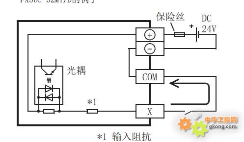

如图,我可以把二个NPN型开关的输出并联直接接入PLC的输入端吗?如果只是一个的话,是没问题的,就不知2个并联用会不会有什么影响?

没问题。
其实,PLC的该点位ON条件为内部光耦“亮”也就是电流达到,
你并联2-3个是没问题的<不管是NPN还是PNP>,但是太多,接近开关都有很微弱的漏电电流,即使你传感器没有动作,积少成多,能让光耦亮,
曾经最高战绩我串联了5个三线传感器,葫芦娃打爷爷,
第一个的黑色输出控制第二个传感器的电源,第三个,第四个类似,我串联了5个,最后一个给到PLC点位,没问题,PLC还是工控板那种。表情

很多时候,现场不具备条件修改PLC程序,以及PLC点位不够的时候,为啥不行,
比如,硬件极限位,我接2个,挨着,一用一备,任意一个检测到就动作。表情

肯定可以呀,我就这样用过
当时plc输入点不够,物料不规则,一个光电有时照不到,就加多了一个,把输出信号并在一起

这样用过一些,也是位置允许有偏差的地方,并联一个,任一触发即可。也见过有在输出信号线上加个二极管,应该是防止反向供电。
