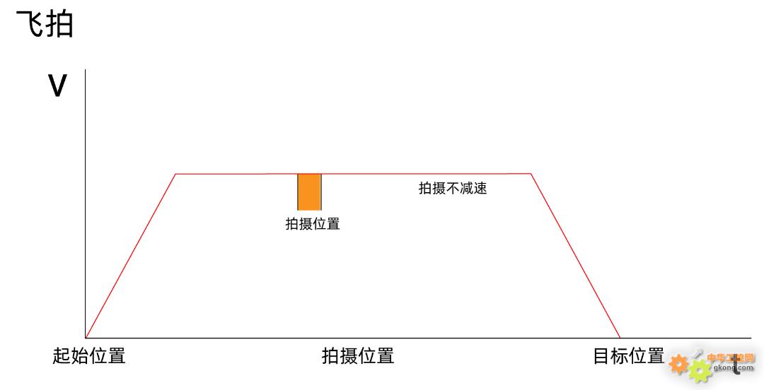

视觉飞拍是指被测物在连续运动过程中不停止,由硬件位置比较输出进行位置同步触发,相机到达指定拍照位时无需停轴即可瞬间完成高速抓拍。
通常需配合频闪光源和缩短相机曝光时间,以在预设运动轨迹下采集运动中物体的清晰图像,其核心在于“位置同步触发信号输出”,而不是“基于定时的软触发信号输出”。

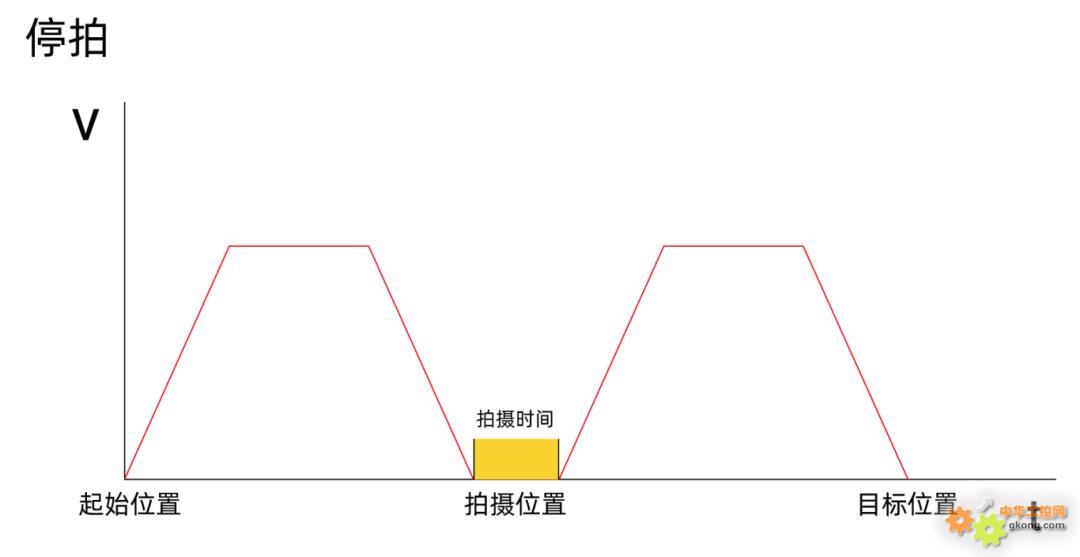

视觉飞拍常用于高速AOI外观检测、读码、定位测量与编带分选等设备上。相比传统视觉停拍(工件到位→停拍→再运动),飞拍可显著提升节拍、无需频繁启停且拍照点位与位置绑定以降低速度波动带来的位置漂移。
