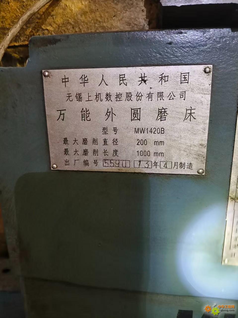

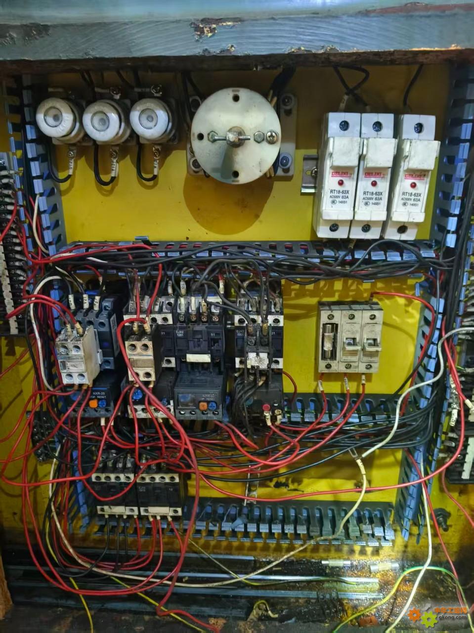

客户的买的一台二手车床。买来就是坏的。经过几个师傅动过。没有修好。变压器还搞烧了,里面乱七八糟。我到现场后,发现很乱。无从下手。现在准备重新制作一个电路有一个油泵和电磁阀。电磁阀在什么时候动作。这个不清楚。。如果有这台机器的图纸麻烦提供一份。谢谢各位大神

图纸没有,好多年没修了,之前把所有线路都理清楚了,刻在脑子里面,几年没搞也快忘了。左一个接触器应该是砂轮,然后液压,水泵,砂轮头架电机(高低速,和左下角那个配合高低速)下面右边那个接触器就是负责启动进刀电磁阀,头架电机

你好大神。液压电磁阀在什么时候动作?这个不懂

这个柜子不见得复杂啊,还有线号啊

被改得一塌糊度了。变压器烧了两个了

运行时呀,按启动按钮右下角那个接触器吸合自保,电磁铁同时得电,头架电机接触器也是。水泵就看需求了。
