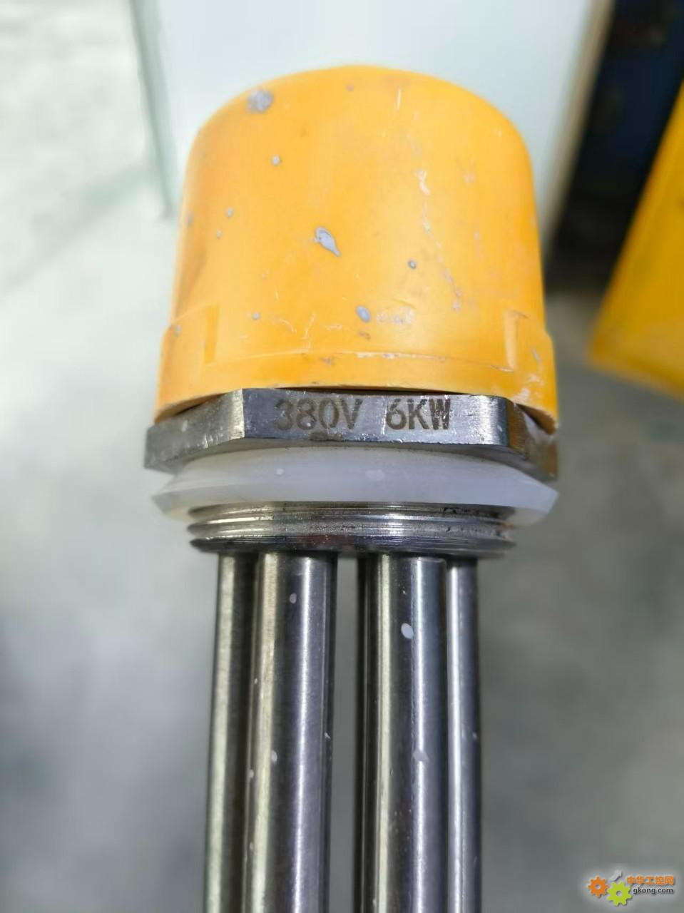

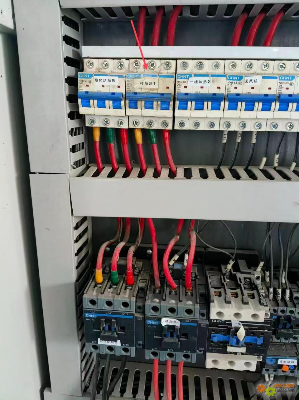

如图,一台去年10月刚投产的设备。加热靠接触器控制。断路器为d63a,负载为三只6kw的加热管用钳形电流表测工作电流为29a左右。三相平衡。加热管经测量完好。。如图某泰d63a的断路器老是跳闸。换了两个某泰同型号d63a了。有时候还是会跳。跳了之后还能合上。能正常工作
难道断路器还不够大???余量不足???

断路器更换过,你说加热棒好的,那么我就怀疑你的接触器了,是不是有接触不良的。来直接换一个测试。

换NXB125-63的就不会了。

跳闸的时候,测一下或者摸一下断路器外壳温度高不高
判断是过流跳还是短路跳
如果温度不高,应该是有地方短路或者接地跳的
重点检查到发热管的线路,接线端子
再不行换发热管试试

看看有没有短路的地方

这个就是你的空开的问题,你换个西门子的或还在这个牌子的100的,要验证的话,你用红外线测温看看,基本上外壳会比环境高几度,时间长了就会跳

楼下厂里遇到过,隔段时间跳一次,磨具加热电路,后来换了另外品牌的

加热设备竟然不用带漏保功能的,

断路器换施耐德63A的试试。
