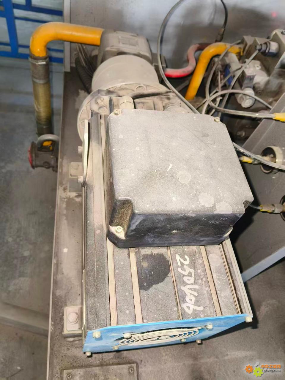

国产压片上的,安川变频器驱动。有熟悉的吗?对这个比较模糊

液压伺服电机都用了十几年了
机器接线也不怎么规范啊

看样式像注塑机用伺服电机,现在好多注塑机都改成伺服液压系统了。

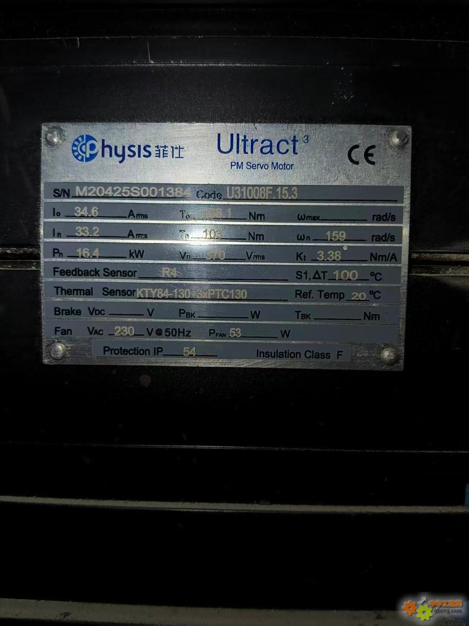

回复楼上三位
对于一般没有接触过来的人来说,看到那个电机铭牌与电机的样子就觉得高级了
因为常见的液压电机就是个普通的三相马达而已

现在液压压机很多改用伺服电机驱动油泵了,到位后电机停转,运行时根据设定压力调节转速。主打一个省电。

这是伺服液压吗?这是变频器驱动的呢
