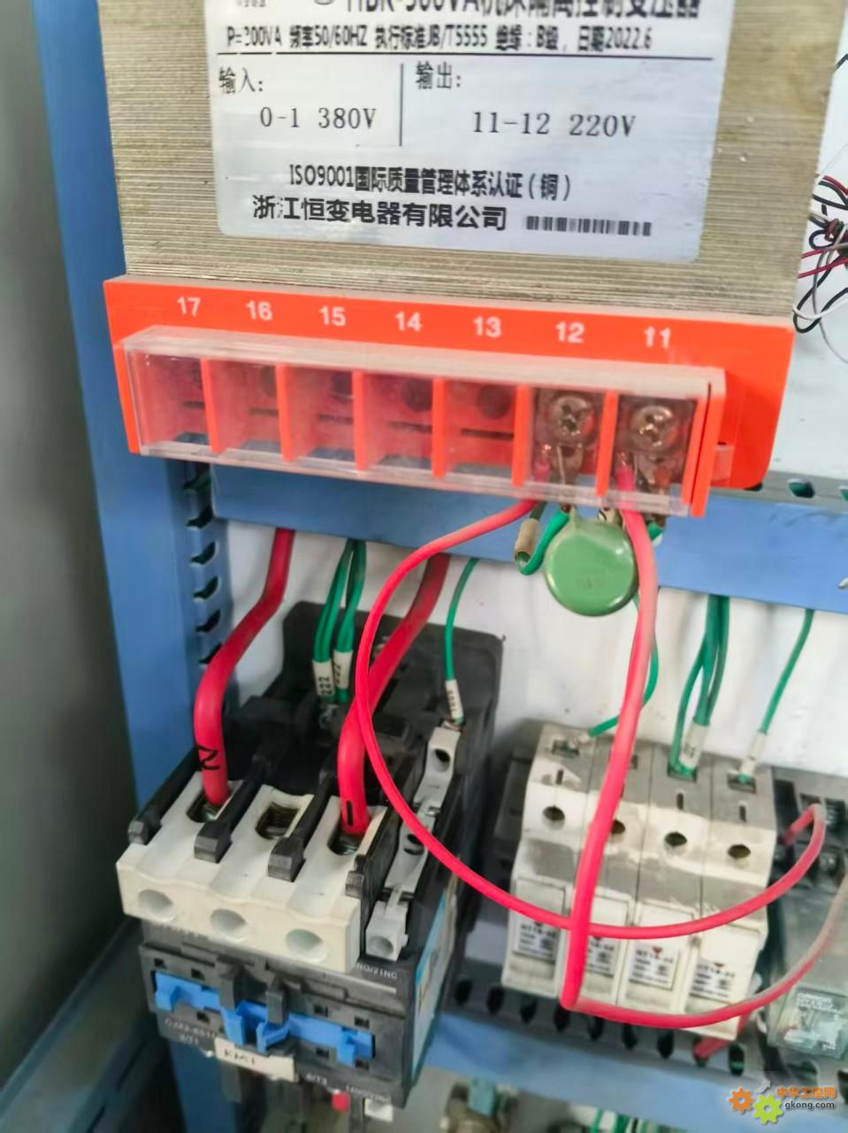

能起到保护作用吗?

一台老设备的上的。现在新设备几乎看不到装这个的了

压敏电阻吧,原则上是可以起保护作用的

现场焊机多?

请问,怎么个保护法 ?

防过压,可以参考各种电源板输入电源端,都有

抑制瞬间过电压,保护电路中的其他电子元件免受损坏?。

压敏电阻,上面有个电压值,超过这个值近似短路,低于这个值恢复开路状态

发表于:2026/1/20 11:50:39

现场没有焊机

压敏电阻。超过保护值这个元件会处于短路状态。保护其他电路
